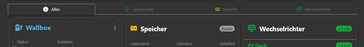

1. Im Theme Colors wird bei mir auf der Hauptseite Speicher angezeigt, obwohl in keinen Speicher habe noch konfiguriert haben:
Screenshot 2025-08-21 124236.png (23.03 KiB) 756 mal betrachtet

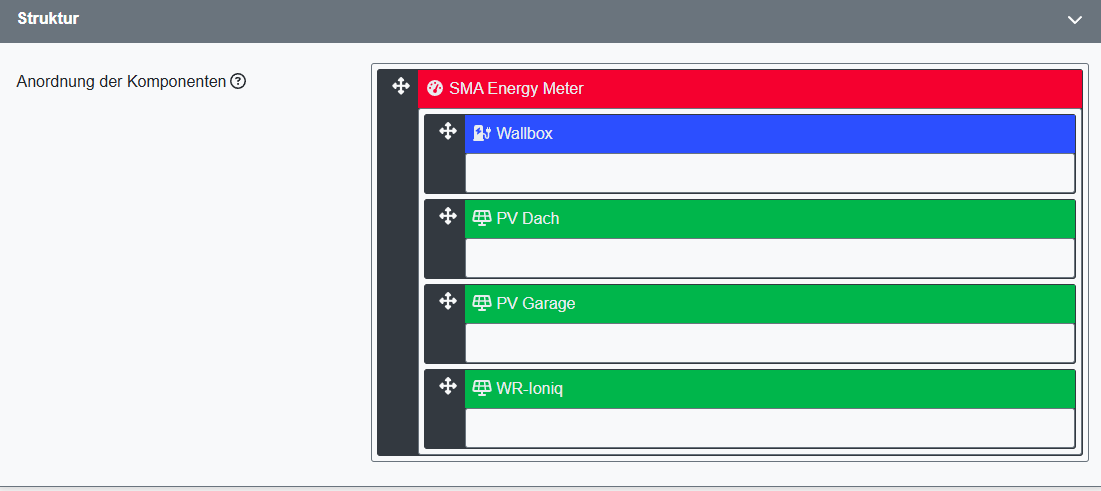

Hier meine Struktur:
Screenshot 2025-08-21 124044.png (18.71 KiB) 756 mal betrachtet
Ist das noch ein Bug, oder habe ich was falsch Konfiguriert? Ist es möglich die Rubrik/Tab Speicher auszublenden?

Den ersten Punkt adressierst du am besten im passenden Feedback-Thread zum colors-Theme viewtopic.php?t=4927
