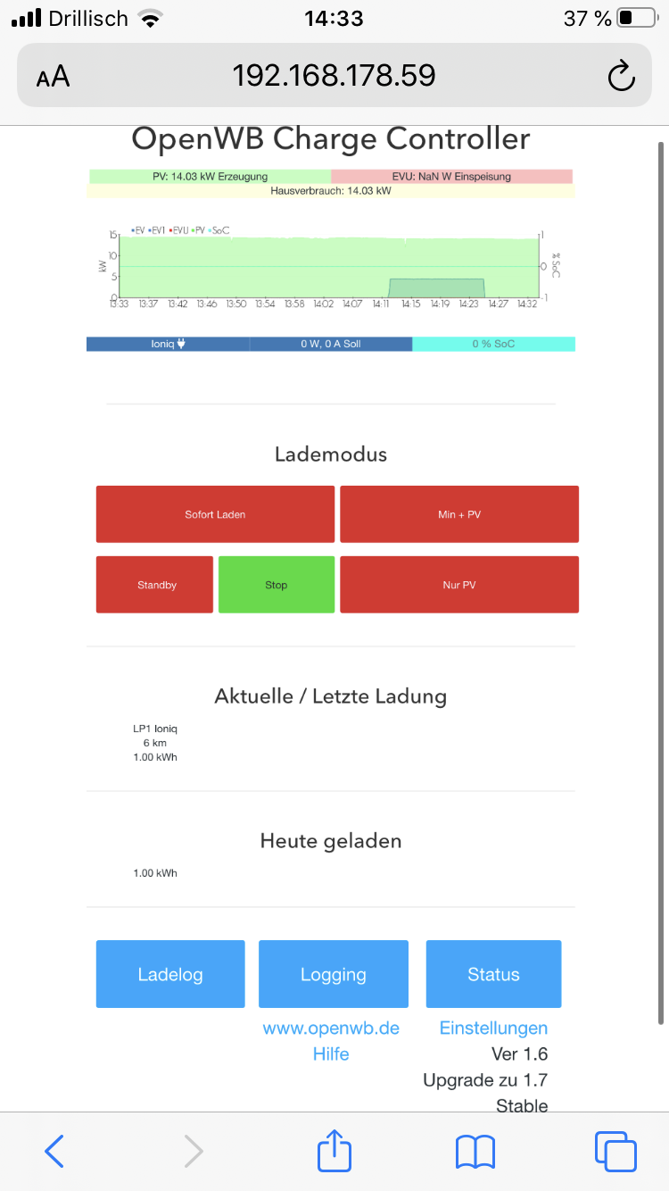

Reboot wurde gemacht, Cache gelöscht.
Themes hab ich verschiedene ausprobiert
Evu zeigt NaN an
Zuvor hat es Korrekt angezeigt

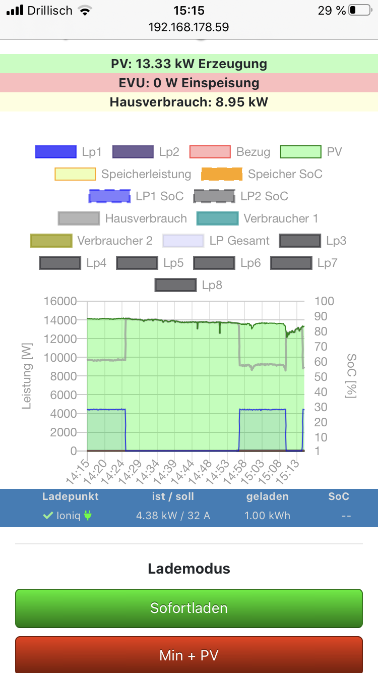

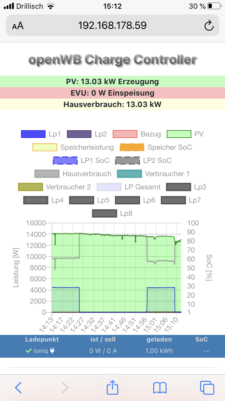

Gemacht...
1.Bild mit Ladung
2. ohne Ladung
Der Hausverbrauch entspricht der Pv Leistung, davon wird der Ladestrom abgezogen wenn die Ladung aktiv ist.
Der reale Hausverbrauch ist ohne Ladung bei ca 250w mit Ladeung in ca 4kw höher.
1.Bild mit Ladung
2. ohne Ladung

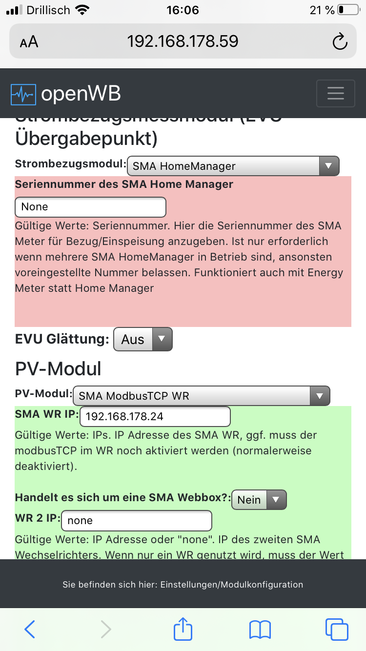

Was ist unter Modulkonfiguration beim Sunny Home Manager Modul eingetragen?
Re: Update auf 1.7 bringt Problem mit den Werten
Das hier?
- 8C4F55B5-8315-4D0D-8398-7CCA3A8C4A76.png (514.09 KiB) 820 mal betrachtet
- Beiträge: 10376
- Has thanked: 196 times
- Been thanked: 460 times
Ja, "none" bitte mal klein schreiben
