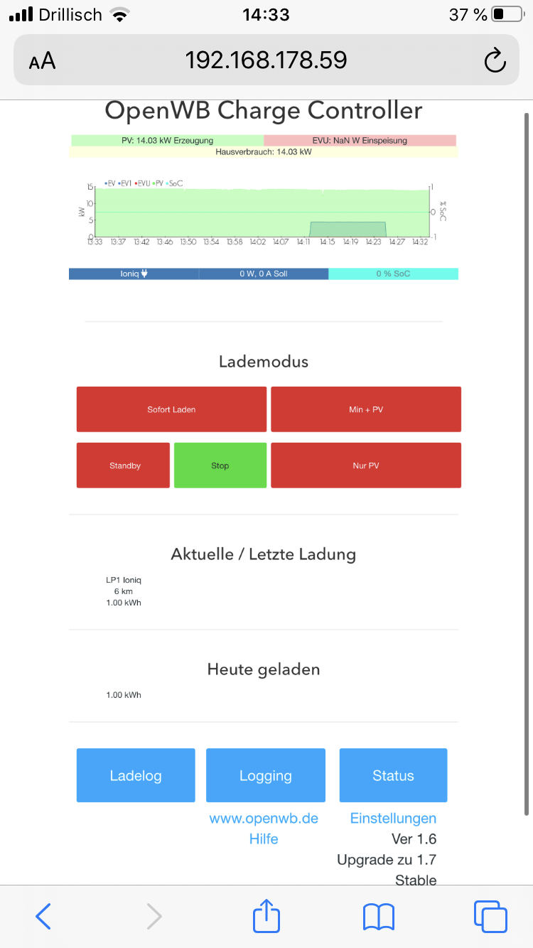

ich hab vorhin die 1.7 stable aufgespielt...
Jetzt werden meine Pv Leistung und der Hausverbrauch gleich gesetzt.
Reboot wurde gemacht und Browsercache gelöscht.
Hat jemand eine Tipp für mich?

von Kolomus
Ich geb mein bestes....
Standalone aus dem Shop
Sma Wr mit SHM 2.0
Go-eCharger
Update von 1.6 auf 1.7
Hyundai Ioniq
Reboot wurde gemacht, Cache gelöscht.
Themes hab ich verschiedene ausprobiert
Evu zeigt NaN an
Zuvor hat es Korrekt angezeigt

Verfasst: Mo Mai 18, 2020 1:19 pm
von Kolomus
Gemacht...
1.Bild mit Ladung
2. ohne Ladung
Der Hausverbrauch entspricht der Pv Leistung, davon wird der Ladestrom abgezogen wenn die Ladung aktiv ist.
Der reale Hausverbrauch ist ohne Ladung bei ca 250w mit Ladeung in ca 4kw höher.

Was ist unter Modulkonfiguration beim Sunny Home Manager Modul eingetragen?
Re: Update auf 1.7 bringt Problem mit den Werten
Verfasst: Mo Mai 18, 2020 2:07 pm
von Kolomus
Das hier?
Verfasst: Mo Mai 18, 2020 2:26 pm
von openWB
Ja, "none" bitte mal klein schreiben
