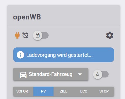

Das wäre der Lademodus „Stop“? Oder schwebt dir da was anderes vor?
Im Koala-UI kann ich den Ladepunkt separat sperren. Aber im Grunde hast du Recht, Lademodus "Stop" erfüllt für mich die gleiche Funktion.
