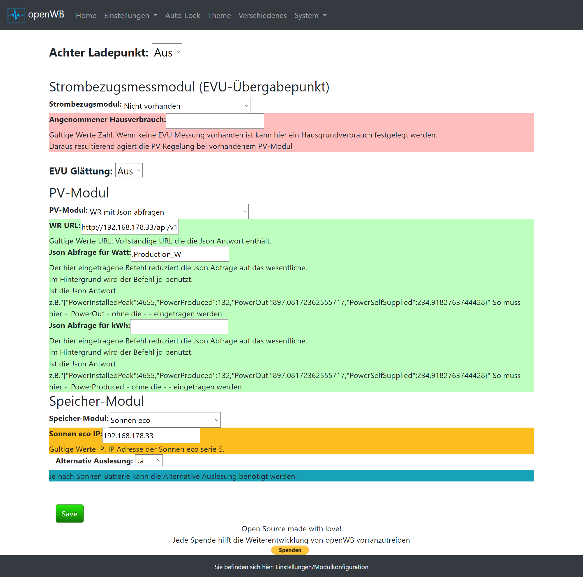

Hallo Kevin,
nun habe ich openWB in einer VirtualBox laufen, um sicher zu gehen, dass nachher alles funktioniert.
Die Modulkonfiguration funktioniert nicht richtig - entweder ich blicke es nicht, oder etwas stimmt nicht.
- Das Speicher Modul Sonnen eco liest korrekt den Speicher aus -> Ladezustand
- Das PV Modul liest korrekt die PV-Erzeugung aus
- Das Strombezugsmessmodul ist nicht vorhanden
so weit - so gut

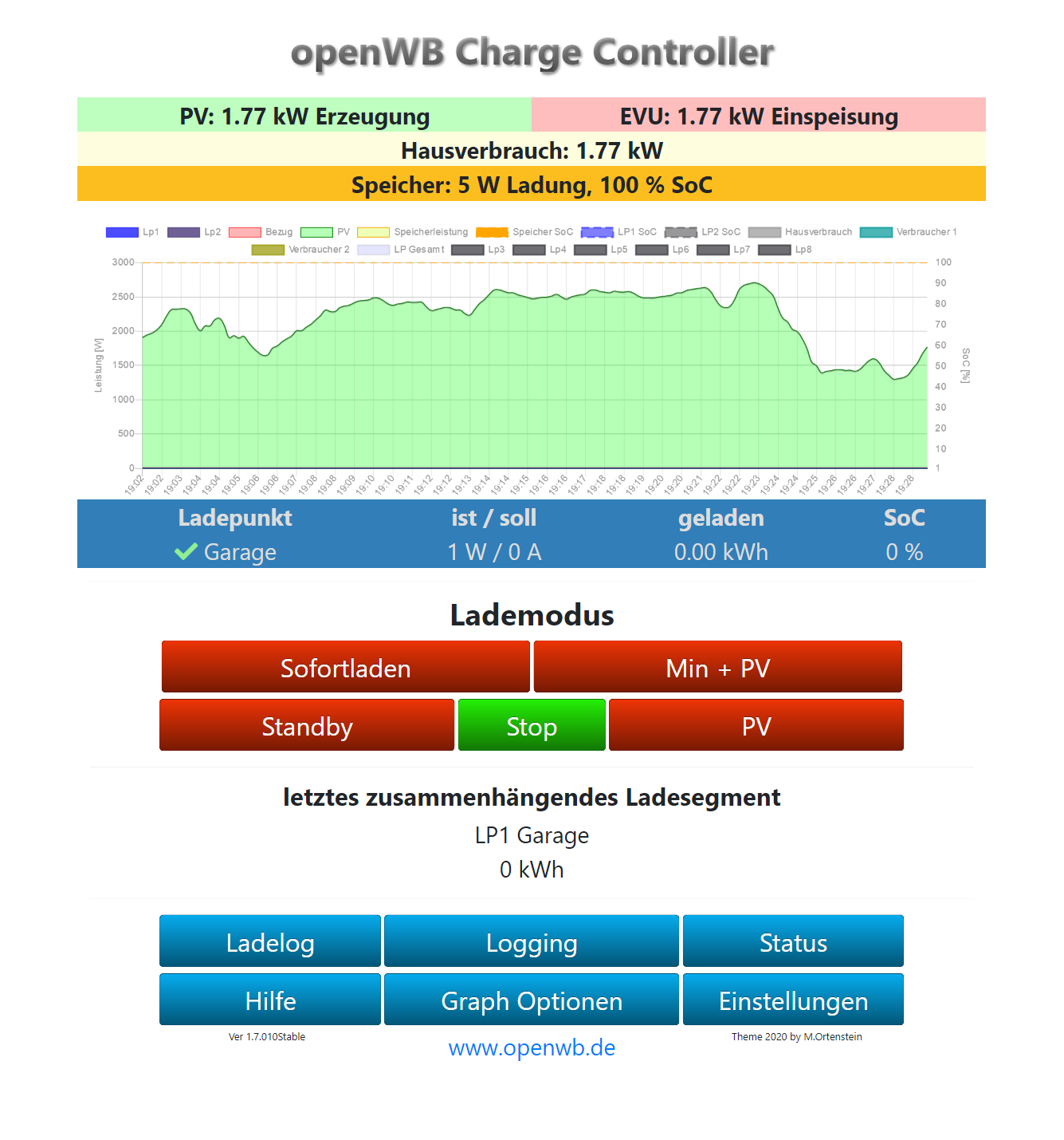

- Leider wird bei der Einspeisung und beim Hausverbrauch ein falscher Wert ausgegeben. Der Hausverbrauch wird nicht berücksichtigt. Der liegt bei 200-300 W. Ich finde auch nicht heraus wo dieser einzugeben wäre. Die Anzeige der Werte für die Erzeugung, die Einspeisung und für den Hausverbrauch sind alle gleich.

Auch wenn ich im EVU-Modul einen festen Wert für den Hausverbrauch angebe, ändert sich der Wert der Einspeisung nicht, der Hausverbrauch jedoch übernimmt den eingegebenen Wert.
Wahrscheinlich mache ich etwas falsch - aber ich komme nicht drauf...

Ohne EVU Modul keine EVU Werte.
Hier solltest Sonnen auswählen.

Danke für die Hilfe - sorry, aber es gibt leider kein Sonnen im EVU Modul ? ? - Version 1.7.0.010
JSON habe ich versucht, aber das geht nicht - die Werte werden wohl addiert.
Beiträge: 10281
Has thanked: 178 times
Been thanked: 419 times
Re: Speicher Sonnen ECO8
Beta nutzen, da ist es drin
