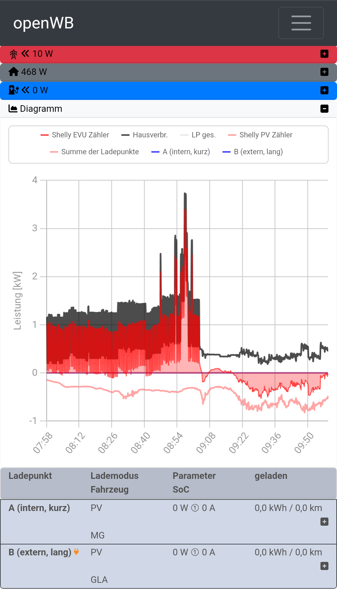

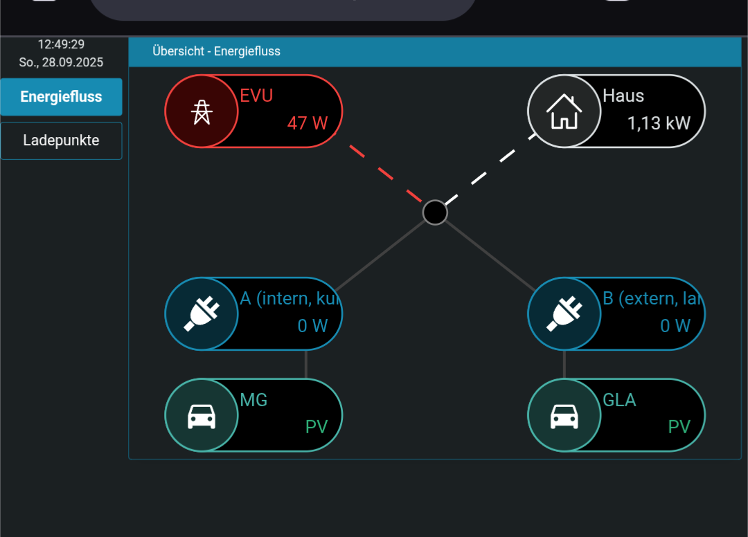

Die Bedienung der oWB über ein Tablet funktioniert perfekt.
Zum Beispiel: http://192.168.178.111/openWB/web/display/
Allerdings wird bei mir nur der Hausanschlusszähler dargestellt. Der Zähler der PV-Anlage fehlt. Beide Zähler sind 3-phasige Shelly-Zähler.
Auf der Übersichtsseite der oWB werden beide Zähler korrekt im Diagramm dargestellt.
Wo mache ich den Fehler?
PV Zähler fehlt
PV Zähler fehlt
Übersicht ist korrekt

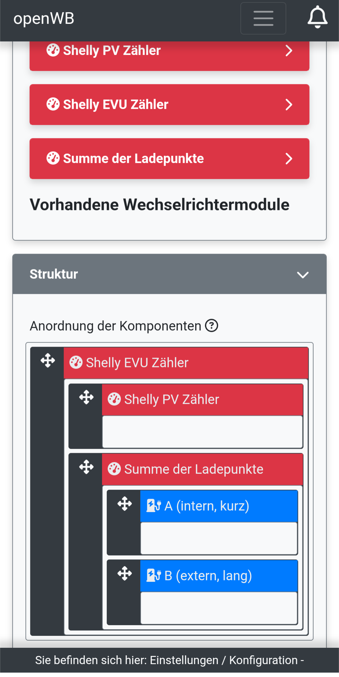

Kaskadierung der Zähler
(223.92 KiB) Noch nie heruntergeladen
Zwei Zähler sind eingetragen
(357.96 KiB) Noch nie heruntergeladen

Du hast den PV Zähler als EVU Zähler konfiguriert.
Den als PV Komponente konfigurieren, dann wird es auch angezeigt.

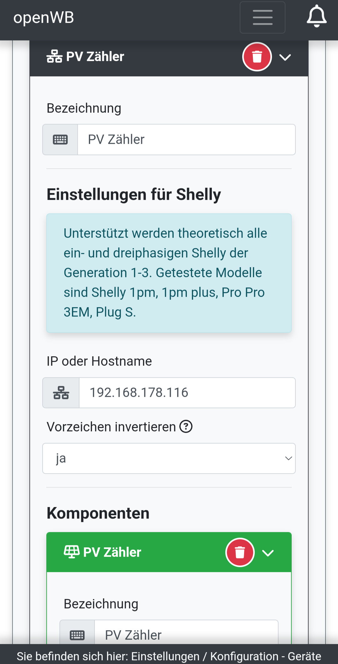

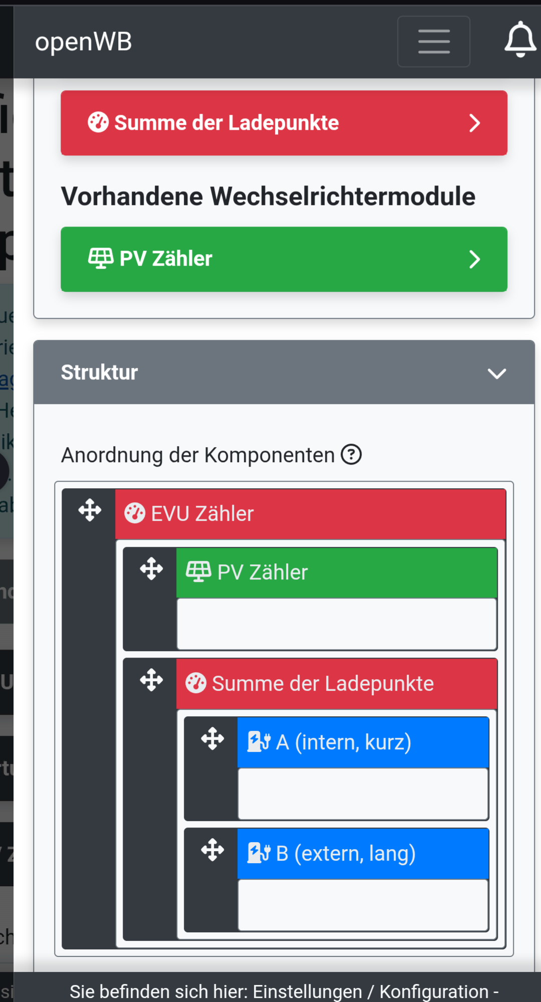

Gehe zu den Geräten und Komponenten. Dort im Shelly Gerät die Komponente "Shelly PV Zähler" löschen, da Du den falschen Type "Shelly Zähler" genommen hast. Dann eine neue Komponenten "Shelly Wechselrichter" in dem vorhandenen Gerät erstellen.
Kreiselmäher
Beiträge: 42
Registriert: Mi Jun 10, 2020 5:41 am
Re: Tablet-Display
Beitrag von Kreiselmäher »

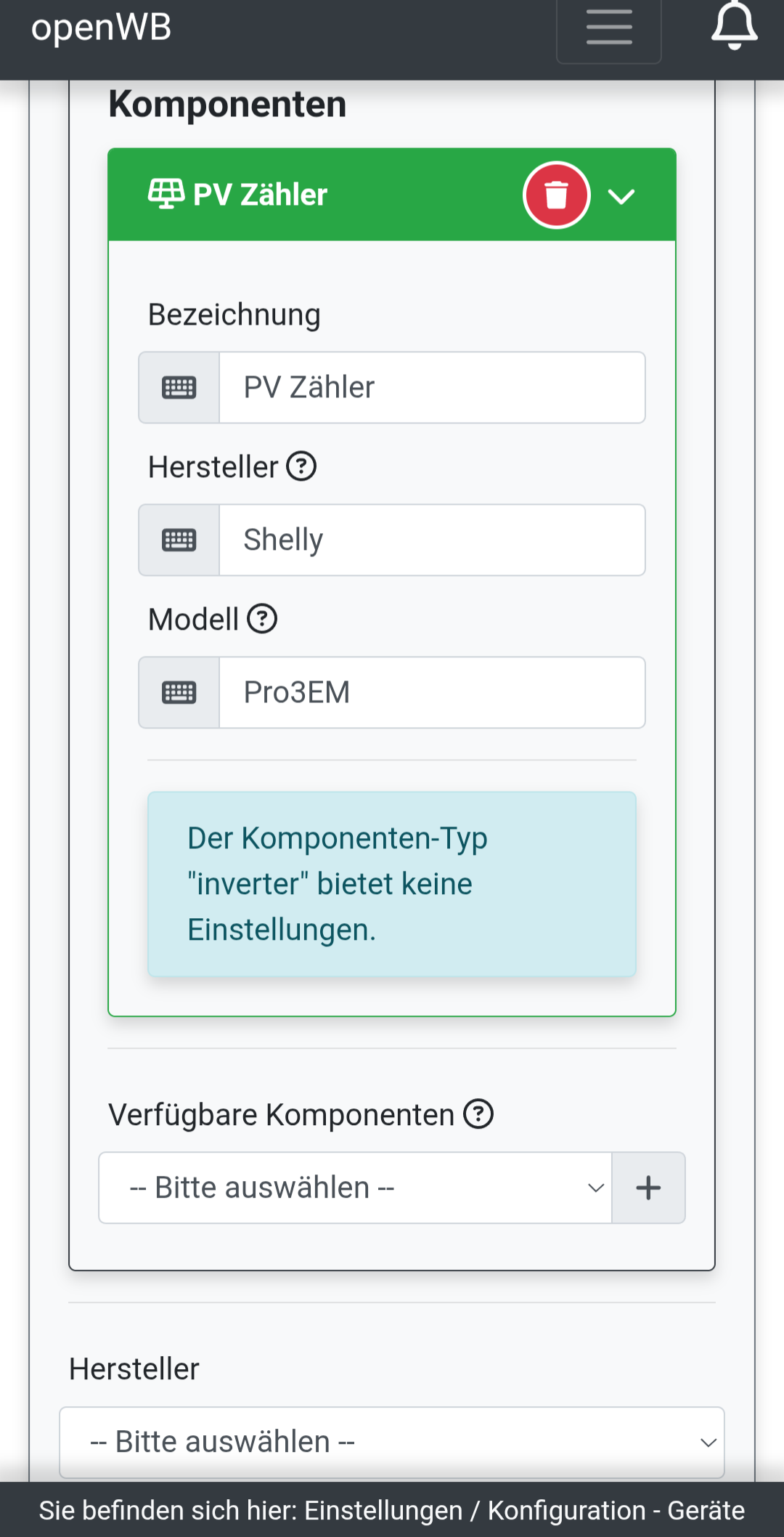

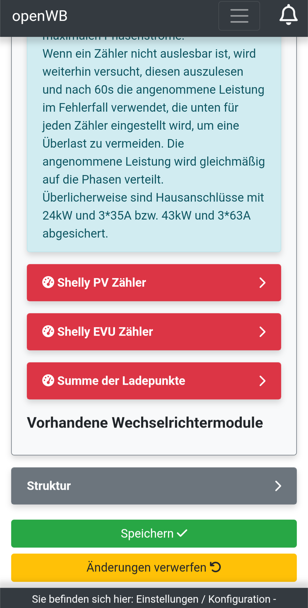

Oh. Ich habe "Shelly Wechselrichter" als neues Business der Shelly Company gewertet. Nicht als Art der Nutzung der Komponente.
Aber bekomme die Fehlermeldung nicht weg...
(260.9 KiB) Noch nie heruntergeladen
(214.76 KiB) Noch nie heruntergeladen
(233.14 KiB) Noch nie heruntergeladen

Kreiselmäher hat geschrieben: Di Sep 30, 2025 12:00 pm Aber bekomme die Fehlermeldung nicht weg...
Kannst Du bitte ein Log anhängen, in dem die Fehlermeldung samt Stacktrace zu sehen ist?

Mal sehen, wie weit ich mit dem LOG komme.
Ich habe etwas hochgeladen
https://paste.openwb.de/we9WVyw8cueVWU1
War das so richtig?
Dort steht, dass der Zähler nicht ausgelesen werden kann. In der alten Konfiguration als "Zähler" wurde er korrekt ausgelesen.
