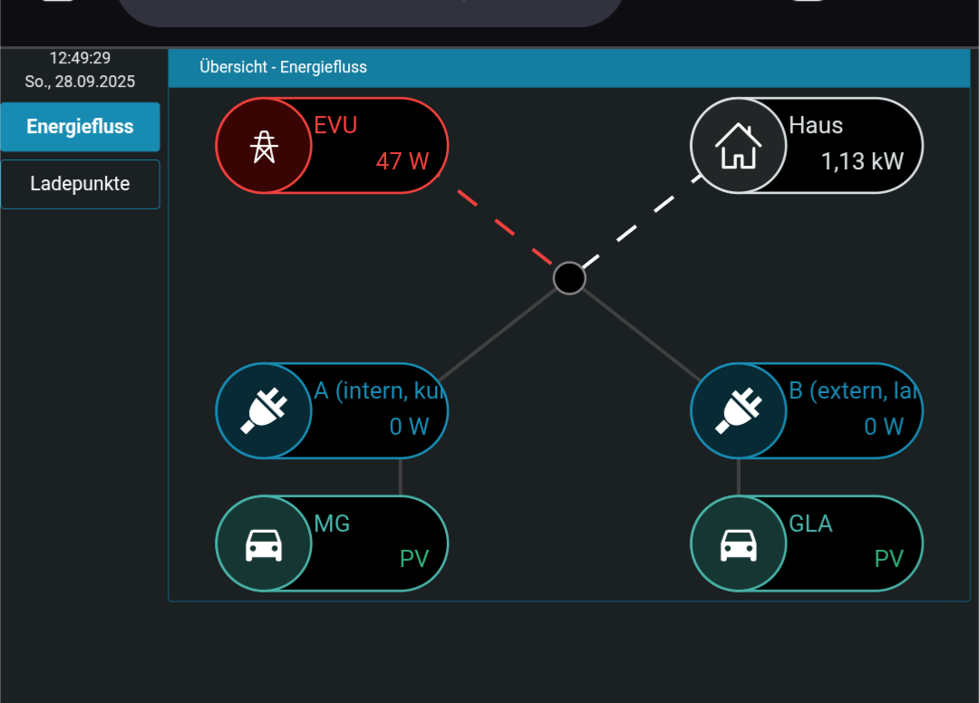

Die Bedienung der oWB über ein Tablet funktioniert perfekt.
Zum Beispiel: http://192.168.178.111/openWB/web/display/
Allerdings wird bei mir nur der Hausanschlusszähler dargestellt. Der Zähler der PV-Anlage fehlt. Beide Zähler sind 3-phasige Shelly-Zähler.

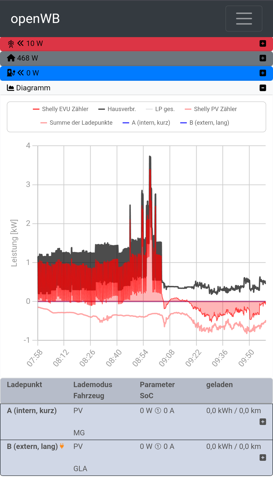

Auf der Übersichtsseite der oWB werden beide Zähler korrekt im Diagramm dargestellt.
Wo mache ich den Fehler?

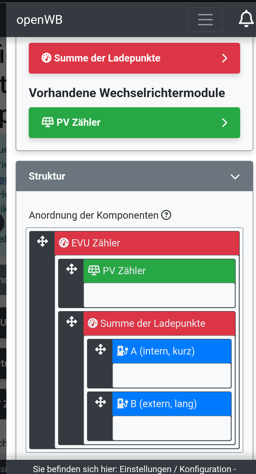

Du hast den PV Zähler als EVU Zähler konfiguriert.
Den als PV Komponente konfigurieren, dann wird es auch angezeigt.

Oder etwas klarer ausgedrückt:
Gehe zu den Geräten und Komponenten. Dort im Shelly Gerät die Komponente "Shelly PV Zähler" löschen, da Du den falschen Type "Shelly Zähler" genommen hast. Dann eine neue Komponenten "Shelly Wechselrichter" in dem vorhandenen Gerät erstellen.

Oh. Ich habe "Shelly Wechselrichter" als neues Business der Shelly Company gewertet. Nicht als Art der Nutzung der Komponente.
Aber bekomme die Fehlermeldung nicht weg...
