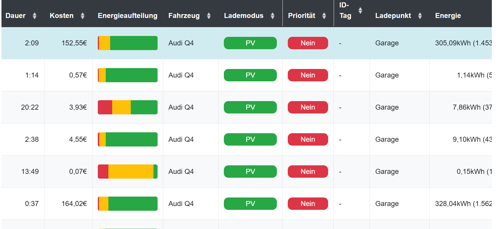

ich habe ein Problem mit dem Ladeprotokoll, da es offensichtlich falsche Daten enthält. Erst mal zur Umgebung:
openWB Version? 2.1.7-Patch.5
openWB Variante? Series2 Custom
Ich wollte heute das Ladeprotokoll vom letzten Monat für die Abrechnung mit dem Arbeitgeber ausdrucken und war etwas verwundert, dass ich über 900kWh in einem halben Monat (da Urlaub) geladen haben will (sonst nur um 400-500). Dann habe ich die Liste genauer angeschaut und zwei komische Einträge entdeckt:
Einer mit 305kWh in 2h9min und einer mit 328kWh in 37min. Das wären schon unglaublich tolle Ladeleistungen, aber das ist einfach unmöglich. Und eben entdecke ich schon am 01.10. eine Ladung von 585kWh in 1,5h.
Ist das ein Bug in der 2.1.7? Wenn, dann ein sehr ärgerlicher, denn das Ladeprotokoll ist die Basis für meine Abrechnung mit dem Arbeitgeber und wenn da solche Fehler drin sind, ist das nicht mehr vertrauenswürdig. Und wie bekomme ich diese Einträge wieder raus?
Danke und Grüße,
Uwe

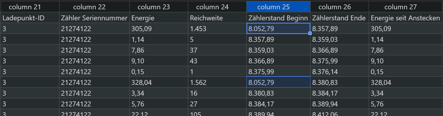

Ich habe mir jetzt mal noch den Export angesehen, um mal eine Spur zu dem Problem zu erhalten. Gefunden habe ich, dass beim Berechnen der geladenen Energie der Anfangszählerstand falsch angegeben wurde:
Beim fehlerhaften Eintrag im Oktober ist es übrigens exakt derselbe Zählerstand. In meinen Protokollen habe ich auch einen solchen Eintrag vom August gefunden, d.h. das Problem besteht schon seitdem. Dieser falsche Zählerstand wurde real Ende Juli (27. und 29.07.) im Protokoll als End- und als Anfangsstand korrekt protokolliert und führt seitdem irgendwie ein Eigenleben. Die Fehler fallen also auch immer stärker ins Gewicht (sind daher auch leicht zu erkennen, das ist die einzig gute Nachricht)

Nachdem sich Anfang Dezember der Zähler auf L2 verabschiedet hatte, wurde dieser sehr schnell getauscht. Dummerweise hat sich das Phänomen nun so verschärft, dass ich die Protokolle für meinen Arbeitgeber nun komplett von Hand erstellen darf, weil das openWB-Protokoll nicht mehr verwendbar ist.
Bei jedem einzelnen Ladevorgang nimmt die Software als Startzählerstand diesen ominösen Wert von 8052,79 und den realen Stand als Endzählerstand. Das führt nach dem Zählerwechsel nun zu sehr kuriosen Zahlen:
