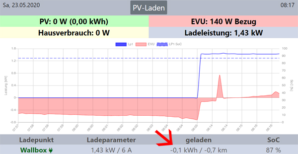

unabhängig von der verwendeten Software-Version habe ich sehr oft den Effekt, dass bei Beginn der Ladung ein negativer Startwert erscheint und der Wert dann nach und nach ins Plus geht, also das Laden selbst wird korrekt als positiver Zuwachs erfasst. Die negativen Startwerte sind immer wieder unterschiedlich hoch (im Bereich von -0,1 bis -4 kWh bisher beobachtet) und das Ladelog weist dann auch gelegentlich negative Ladungen aus, nämlich wenn die geladene Menge kleiner war als der negative Startwert und somit in Summe immer noch eine negative Lademenge bleibt.
Ich habe keine Idee, woran das liegen könnte. Falls jemand eine Lösung für mich hat oder weitere Infos erforderlich sind, gebt mir bitte einfach Bescheid.

Die geladen Werte basieren auf den Zählerständen.
Bei Start der Ladung merkt sich openWB den aktuellen Zählerstand.
Laufend aktualisiert wird dann aktueller Zählerstand - gemerkter Starzählerstand.
Da sowas sonst nicht beobachtet / reported wurde würde ich das Problem bei EVSE Wifi sehen.
Ist hier ein S0 oder RS485 Meter verbaut?

Ein S0-Meter.KevinW hat geschrieben: Sa Mai 23, 2020 6:52 am Die geladen Werte basieren auf den Zählerständen.
Da ich die Logik jetzt kenne, schaue ich mir erst noch einmal die Konfiguration der EVSE-Wifi an und vollziehe die Zählergeschichte nach. Ich melde mich dann mit dem Ergebnis (pos. oder neg.)!
