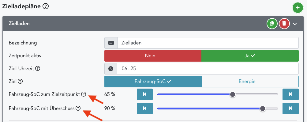

Mindest-SoC ist nicht gleich Ziel-SoC. Mindest-SoC wird nur verwendet, wenn direkt nach Anstecken ein Mindest-SoC erreicht werden soll.
Zielladen verwendet automatisch PV-Laden mit + ggf. dyn. Tarife.
PV-Laden nach Erreichen des Ziel-SoC kann separat im SoC begrenzt werden.

Der Mindest-SoC ost dazu gedacht um den Akku nicht entladen lange herum stehen zu lassen während darauf gewartet wird, dass die Sonne scheint. Typischerweise stellt man da 10-20% ein. Dann willst du irgendwann wieder 75% im Auto haben, damit es bereit für die nächste Pedndelfahrt ist. Das ist der Ziel-SoC, der mit PV, wenn vorhanden und sonst aus dem Netz beladen wird. (Auch mit dynamsichen Preisen) Was darüber hinaus bis vielleicht 85% noch ins Auto geht, weil die Sonne gerade viel scheint, ist die SoC-Begrenzung des PV-Ladens.

Ich denke doch.
Einstellungen:
Zielladen, 75% SoC bei Fahrzeug-SoC zum Zielzeitpunkt, 75% SoC bei Fahrzeug-SoC mit Überschuss
PV-Laden wird automatisch bevorzugt verwendet, sofern vorhanden. Die 75% werden aber auch sichergestellt, wenn kein PV-Überschuss da ist -> ggf. Netzbezug

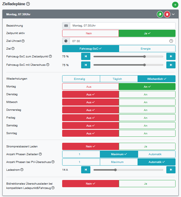

Zielladen deckt Deinen Use Case ab, wenn alles richtig eingestellt ist.
Wenn es nicht funktioniert, muss man halt den Fehler suchen.
Wenn Du Zielladen möchtest, musst Du auch Zielladen einstellen und dort die richtigen Einstellungen vornehmen.
Es gibt im Zielladen keine Möglichkeit, einen Mindest-SoC zu definieren, der immer sofort erreicht werden soll.
Wenn Du das möchtest, musst Du zusätzlich Zeitladen aktivieren mit einem Zeitplan von 00:00 - 23:59 Uhr und dort den gewünschten SoC einstellen.
Dann wählst Du in Zielladen Deinen gewünschten Ziel-SoC mit dem entsprechenden Zeitplan und dem gewünschten SoC mit Überschuss. (Bei Dir beides 75%).
Wenn Du mehrere Ziele definiert hast, musst Du Dir alle anschauen, da evtl. andere Zeitpläne nach Erreichen Deines 1. Ziels aktiv werden.
Könnte dann ungefähr so aussehen:
2025-10-07 01_57_50-openWB _ Konfiguration - Fahrzeuge und 2 weitere Seiten - Persönlich – Microsoft.png
2025-10-07 01_57_50-openWB _ Konfiguration - Fahrzeuge und 2 weitere Seiten - Persönlich – Microsoft.png (29.23 KiB) 530 mal betrachtet

Danke Christoph, manchmal hilft ein Screenshot doch mehr. Eigentlich hatte aiole oben schon richtig gepostet.
Ich hatte "Fahrzeug-SoC mit Überschuss" unter Zielladen übersehen.
Ich hoffe es kommen noch ein paar sonnige Tage um zu sehen ob es wirklich passt. Nur der Hausspeicher wird dann wahrscheinlich nicht berücksichtigt wie im PV laden möglich. Ich werde das nochmal testen. Danke schonmal für eure Hilfe!
