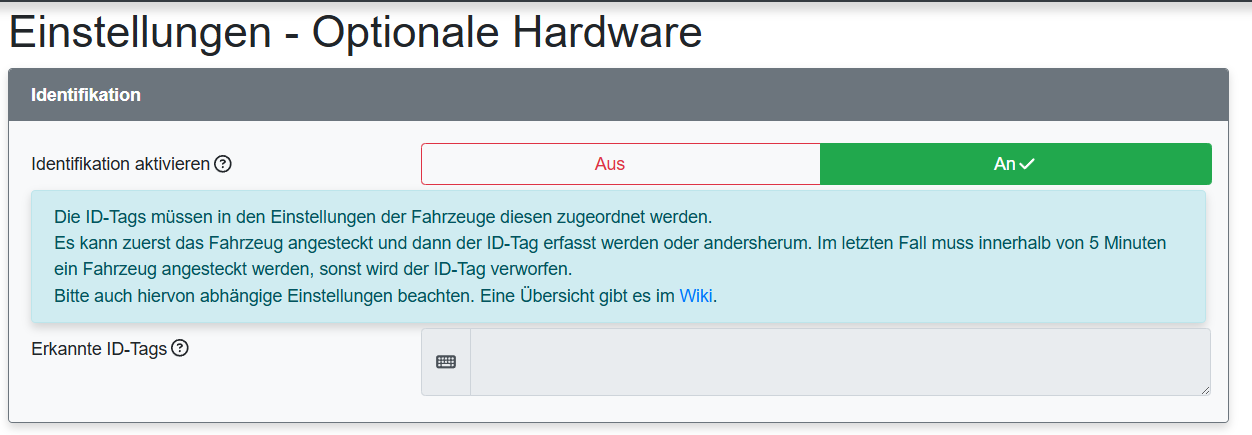

Re: RFID Zugangskontrolle Frage
Ich habe es jetzt nochmal versucht, leider ohne Erfolg.
- drei RFID Chips eingelesen, zwei Nutzer für das eine Fahrzeug, ein Nutzer für das andere
- Im Bereich Konfiguration Fahrzeug entsprechend den Fahrzeugen zugeordnet (siehe Bild)
Ich bin auch nochmal die Anleitung durchgegangen. Hier ist mir aufgefallen, dass die Tags im Ladepunktprofil zugeordnet wird.
Nur habe ich leider im Ladepunktprofil, entsprechend angelegten Fahrzeug, nicht die Möglichkeit eine Tag zu hinterlegen.
Das Feld ist nicht vorhanden (siehe Bild). In der Wiki gibt es ein Bild mit einem Feld zugeordnete ID-Tags...
Was habe ich nicht aktiviert, damit das Feld erscheint?
Das Feld ist jetzt in den Einstellungen unter Allgemein => Identifikation (wenn ich mich nicht irre).
Vermutlich spiegelt das Wiki noch den Zustand vor der 2.1.8 wider.
korrekt - das Doku-Wiki hat die 2.1.7 zur Basis. Das wird demnächst im Wiki durch Versionsangaben unterschieden.Elchkopp hat geschrieben: Di Okt 07, 2025 3:10 pm Vermutlich spiegelt das Wiki noch den Zustand vor der 2.1.8 wider.

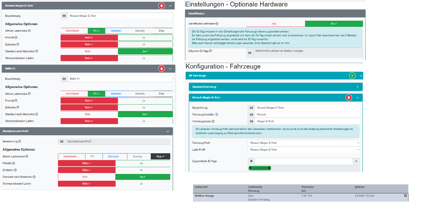

OK also.
Checks
Sind die beiden Lade-Profile der Individual-Fahrzeuge mit aktivem Button "Standard nach Abstecken" konfiguriert + gespeichert? -> ja siehe Bild
Steht das Standard-Lade-Profil des Standard-Fahrzeuges auf "Stop"? -> ja siehe Bild
Wird der jeweilige Tag des Individual-Fahrzeuges erkannt? -> Was meinst du damit? Wenn ich den RFID Tag vor die Box halte, wird dieser unter Einstellung optionale Hardware angezeigt bzw. gebucht.
Wird dann das entsprechende Fahrzeug in den Ladepunkt "eingebucht"? (Check am WEB-GUI oder Display) -> Nein es bleibt immer auf dem Standard Fahrzeug stehen siehe Bild
ganz vergessen - auf welcher Version bist du unterwegs? -> 2.1.7-Patch.5
Ich habe jetzt einfach nochmal alle Tags entfernt und von anfang an einen registriert und dem Renault zugewiesen siehe Bild.
