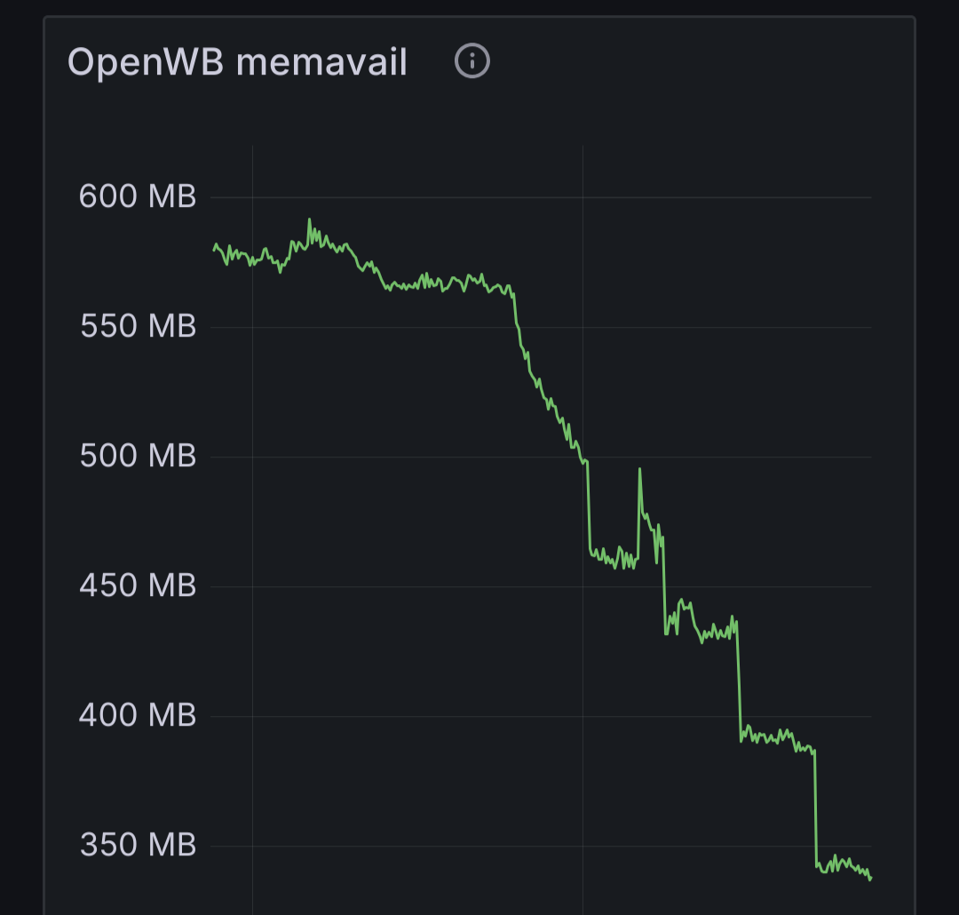

Verlauf der Speichernutzung (man sieht den Moment, wo debug aktiviert wurde, auffällig ist, dass etwa alle 5 Stunden 30 Minuten massiv Speicher allokiert wird.

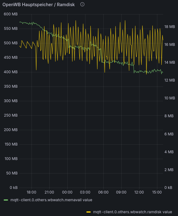

Messung des freien Ramdisk-Speichers läuft. Bisher verhält sich die Belegung unauffällig. Der Hauptprozess wächst und gedeiht. Man sieht ganz gut, wo ich Debug (18:42 Uhr) eingeschaltet habe.
