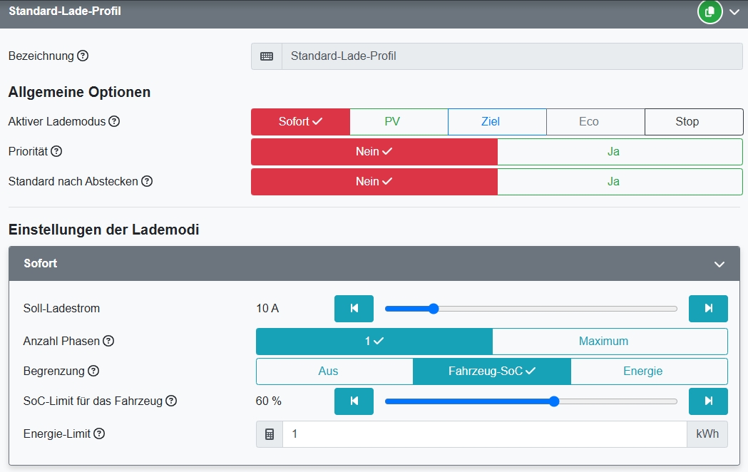

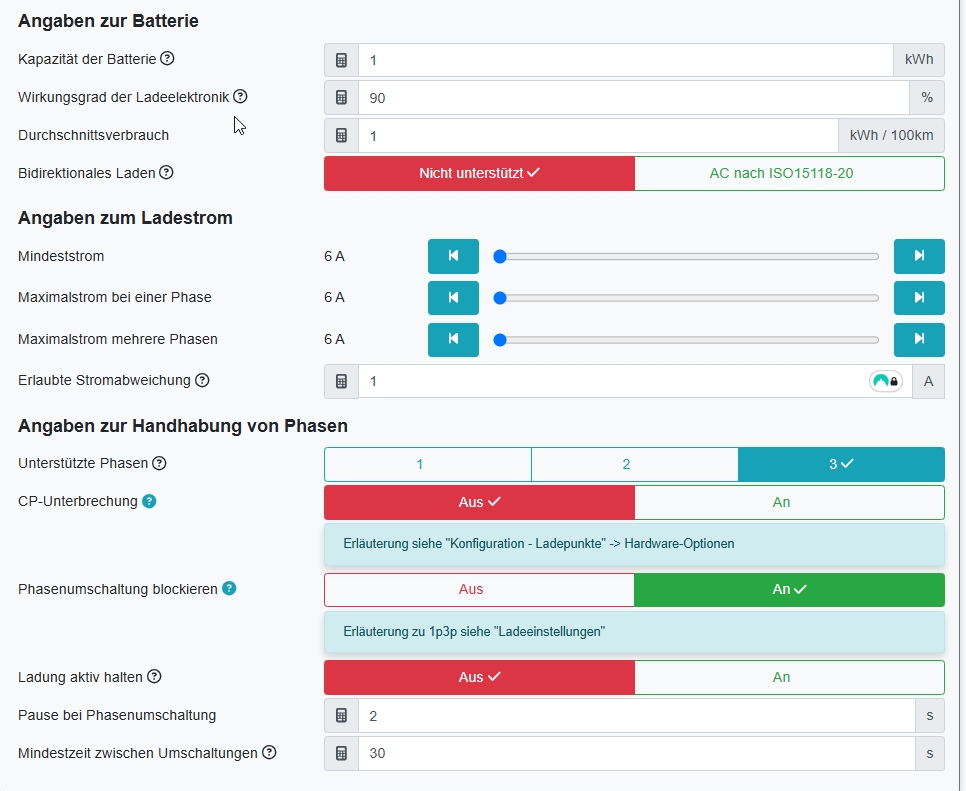

wie erstelle ich ein Fz-Profil für ein Gästefahrzeug? Marke ungewiss usw.
Bzw. welche Einstellungen/Kriterien muss ich sonst noch beachten?
Vorab vielen Dank.

Um alles blöde mit abzudecken,
Umschaltung blockieren, 3 Phasen, 10A mindeststrom, co Unterbrechung deaktivieren, sofort laden.
Damit kriegst eigentlich alles zum Laden :)

meinst du im Fz-Profil oder im Ladeprofil:
Was muss ich denn da so alles einstellen?

sowohl als auch
Für Besucher:
1x Besucher-Fahrzeug-Profil + 1x Besucher-Lade-Profil mit folg. Einstellungen anlegen und diese im Anschluss einem Besucher-Fahrzeug zuordnen.
Standard-xxx immer belassen
# Phasenanzahl Maximum
# SoC-Begrenzung Aus (oder feste Energiemenge vorgeben z.B. 10kWh für 50km)
# Batteriekapazität 120kWh
# Verbrauch 20kWh/100km
# Ströme: 6/16/16A
Rest passt
Schau dir am besten mal auf YT openWB - Fahrzeuge an.
