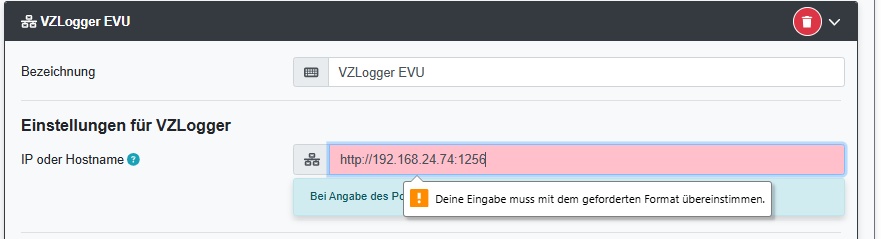

ich bin auf software2 umgestiegen und versuche den Setup zu konfigurieren.
Ich lese den EVU-Stromzähler mittels VZlogger aus.
Unter Geräte gebe ich "http://192.168.24.74:1256" ein, wie aus dem Kommentar zu dem Feld vorgegeben, bekomme aber eine Fehlermeldung beim Abspeichern "Deine Eingabe muss mit dem geforderten Format übereinstimmen".
Mache ich etwas falsch? Hat das jemand konfigurieren können?

Scheint nur mit nackter IP ohne Port-Angabe zu speichern.
Funktioniert es damit? Wenn nicht, ist ev. die Syntaxprüfung aus einem anderen Modul hineingeraten und müsste korrigiert werden.

Re: Konfiguration VZlogger: Format für Angabe IP-Adresse und Port
Bei mir geht es mit port.
Es sieht aus als wäre in der ip Adresse im Screenshot ein überflüssiges Leerzeichen.

Die Eingabe nur der IP-Adresse (192.168.24.74) im GUI ist möglich. Sie lässt sich abspeichern.aiole hat geschrieben: Sa Okt 25, 2025 10:24 pm Scheint nur mit nackter IP ohne Port-Angabe zu speichern.
Allerdings funktioniert das Auslesen der Daten nicht und im Logfile finde ich den Hinweis:
requests.exceptions.MissingSchema: Invalid URL '192.168.24.74': No schema supplied. Perhaps you meant http://192.168.24.74?

Danke für dem Hinweis. Interessant.rleidner hat geschrieben: So Okt 26, 2025 7:08 am Bei mir geht es mit port.
Ich habe die IP Adresse mehrfach geprüft und eingegeben. Die sollte stimmen.
Ich nutze die Version
2.1.8-Patch.3
2025-10-23 10:32:23 +0200 [d7e96f491]openWB Standard+ | smartWB | 2x 5kWp PV mit SMA WR | KNX Bussystem | smarthomeNG & smartVISU | BMW iX
Sorry, gerade noch mal probiert - ich bekomme auch den Fehler.
Ich habe die Fehlermeldung gestern wohl übersehen, kommt ja auch nur sehr kurz.
Das Eingabefeld ist in vue als ip_address angegeben, dort geht nur die ip-Adresse.
Andere Device - Module mit Port haben ein zusätzliches Feld Port.
Im Laufzeitmodul wird auch nur eine reine ip-Adresse erwartet und kein Port.
Für mich sieht das aus als hat das so noch nie funktioniert...
Danke für die Rückmeldung.
Kein Wunder, dass es dann nicht funktioniert.
Zumindest in Version 1.9.304 konnte ich über den VZlogger die Daten auslesen.
Dann ist es ein bug. Bitte kurz und knapp an support@openwb.de schreiben + link hierher.
Also bei mir funktioniert VZLogger ohne Probleme auf der 2.1.9.
Der Syntax "http://192.168.24.74:1256" passt.
Wie hast du denn deinen VZLogger konfiguriert?
Habe im Nachgang versucht, meine Konfig noch mal drüber zu speichern. Bekomme dann leider die gleiche Fehlermeldung wie du....
Im letzten 2.1.9-master ist die Eingabe mit Port wieder ok. Ist ev. schon repariert.
Mangels VZLogger kann ich nicht live testen. Bitte selbst testen.
