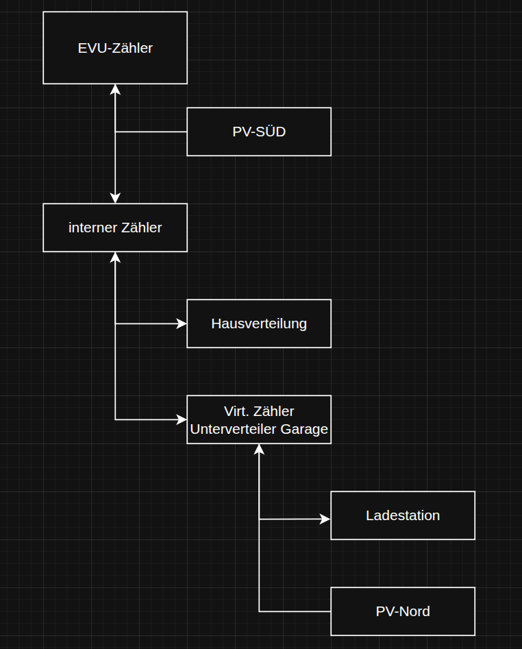

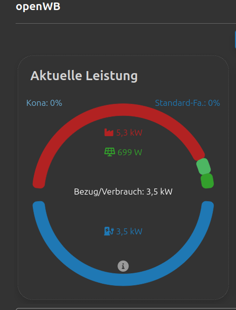

Aktuell kann ich den Hausverbrauch bei meiner Zählerkaskade nicht im user interface korrekt anzeigen.
Anzeige fehlt grau der Hausverbrauch
Lt. Service benötigt openwb Kenntnis vom Anschluss der Hausverteilung.
Bei mir ist die Hausverteilung am internen Zähler, also nicht direkt am EVU - Zähler.

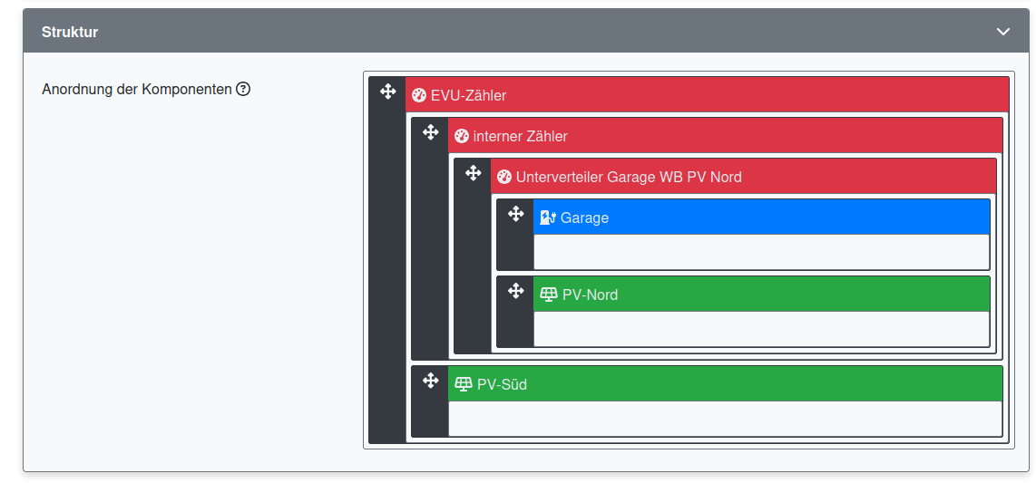

Wenn alle nicht erfassten Verbräuche den Hausverbrauch ergeben wäre nach meiner Einschätzung aufgrund der Schachtelung im Lastmanagement die Rechnung möglich:
Der EVU-Zähler ist der oberste erste Eintrag in der Struktur.
Verbraucher und Erzeuger sind auch definiert, d.h. EVU= PV Süd + interner Zähler + Hausverbrauch a sowie interner Zähler = Ladestation + PV Nord + Hausverbrauch b
Hausverbrauch gesamt = a + b (Dann wäre bei meiner Konstellation a = 0 und b = Hausverbrauch und alles passt oder mach ich einen Denkfehler?)

Wofür brauchst Du denn den internen Zähler?
Ich denke, wenn man den weglässt müsste der Hausverbrauch stimmen.

Nimm mal den "internen Zähler" als Hausverbrauchszähler. Kann im Lastmanagement oben eingestellt werden. Dort ist jetzt "von openWB berechnen" ausgewählt. Das passt hier bei Dir nicht.
Re: Hausverbrauch bei Zählerkaskade
Verfasst: Di Okt 28, 2025 8:07 pm
von KOnan
LutzB hat geschrieben: Di Okt 28, 2025 7:41 pm Nimm mal den "internen Zähler" als Hausverbrauchszähler. Kann im Lastmanagement oben eingestellt werden. Dort ist jetzt "von openWB berechnen" ausgewählt. Das passt hier bei Dir nicht.
:D Ja, so geht's. Ich denke das wars!
VIELEN Dank.
