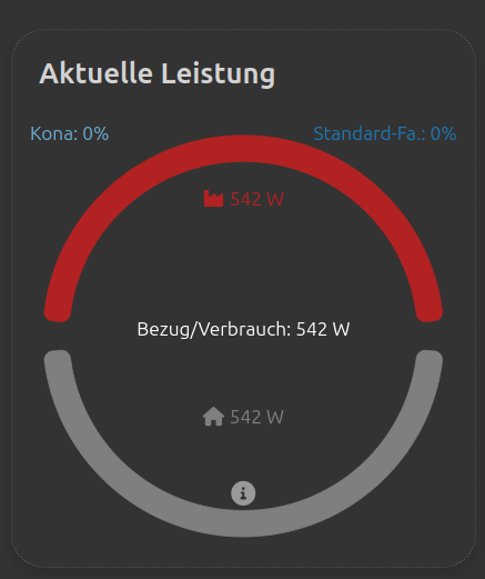

Aktuell kann ich den Hausverbrauch bei meiner Zählerkaskade nicht im user interface korrekt anzeigen.
Lt. Service benötigt openwb Kenntnis vom Anschluss der Hausverteilung.

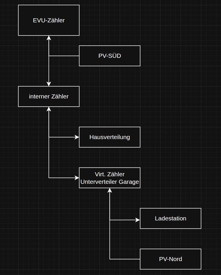

Bei mir ist die Hausverteilung am internen Zähler, also nicht direkt am EVU - Zähler.

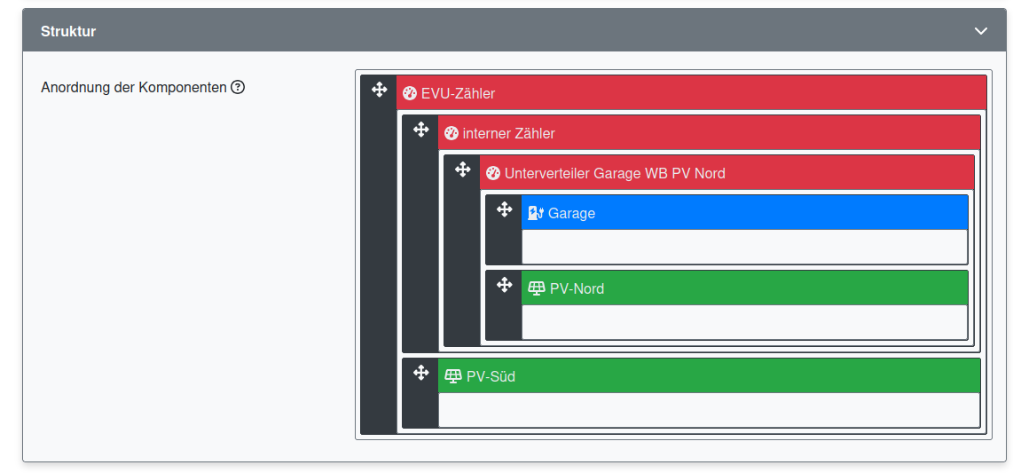

Wenn alle nicht erfassten Verbräuche den Hausverbrauch ergeben wäre nach meiner Einschätzung aufgrund der Schachtelung im Lastmanagement die Rechnung möglich: Der EVU-Zähler ist der oberste erste Eintrag in der Struktur.
Verbraucher und Erzeuger sind auch definiert, d.h. EVU= PV Süd + interner Zähler + Hausverbrauch a sowie interner Zähler = Ladestation + PV Nord + Hausverbrauch b
Hausverbrauch gesamt = a + b (Dann wäre bei meiner Konstellation a = 0 und b = Hausverbrauch und alles passt oder mach ich einen Denkfehler?)
Alternativ: OpenWB entwickelt ein neues Feature mit einem Hausverbrauchszähler als virtuellem Zähler. Der zeigt dann in der Struktur platziert exakt an, wo der Hausverbrauch zugeordnet werden muss.

Wofür brauchst Du denn den internen Zähler?
Ich denke, wenn man den weglässt müsste der Hausverbrauch stimmen.
Re: Hausverbrauch bei Zählerkaskade
Da hast Du im Prinzip recht. Der interne Zähler ist moderner und liefert mir über IR-Kopf umfangreiche Phasendaten, die der EVU Regler nicht hat. Ich möchte die OpenWB künftig auch mit EEBUS als HEMS (Home Energy Management System) in Verbindung mit der kommenden Wärmepumpe bzw. einem Batteriespeicher verwenden.

Hausverbrauch ist erstmal eigentlich "nicht erfasster Verbrauch".
Der Verbrauch ist aber durch den "interner Zähler" erfasst.
Wenn openWB nicht berechnet wäre nen dedizierte Zähler möglich.
Den Aufwand für nen virtuellen als dedizierten Hausverbrauch kann ich grad nicht abschätzen.

Nimm mal den "internen Zähler" als Hausverbrauchszähler. Kann im Lastmanagement oben eingestellt werden. Dort ist jetzt "von openWB berechnen" ausgewählt. Das passt hier bei Dir nicht.

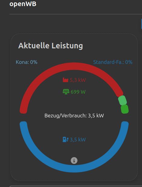

VIELEN Dank.
- mit Hausverbrauch
- HurraHauserbrauchIstDa.png (32.59 KiB) 2295 mal betrachtet
