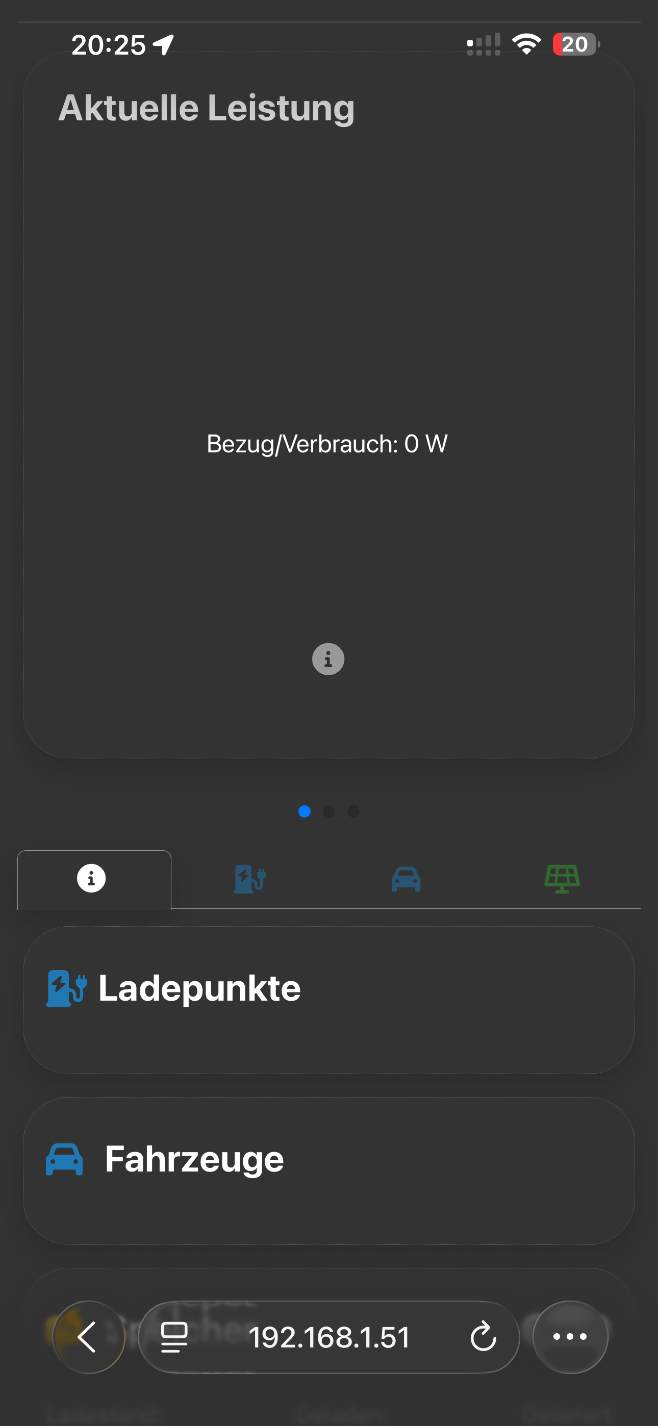

Seit 6 Wochen und Umzug der Openwb in ein neues Haus und ein nett ios26 ist die Webapp Darstellung ( Home Bildschirm) träge bis nicht möglich. Über die cloud oder direkt den Browser kein Problem. Werksreset etc. Haben nichts gebracht. Aktuelles Master oder aktuelles Release keinen Unterschied. Weis jemand Hilfe?
Teilweise lädt er das Thema aber ohne Inhalte. Völlig leere maske

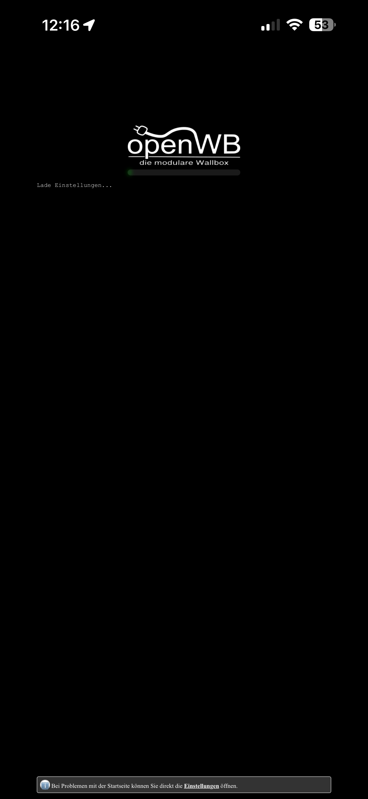

Und bei neu laden kommt das
Nach mehrmaligem neuladen kommt es wieder oder manchmal auch nicht.
Unabhängig vom Theme.
Standard oder Koala genauso

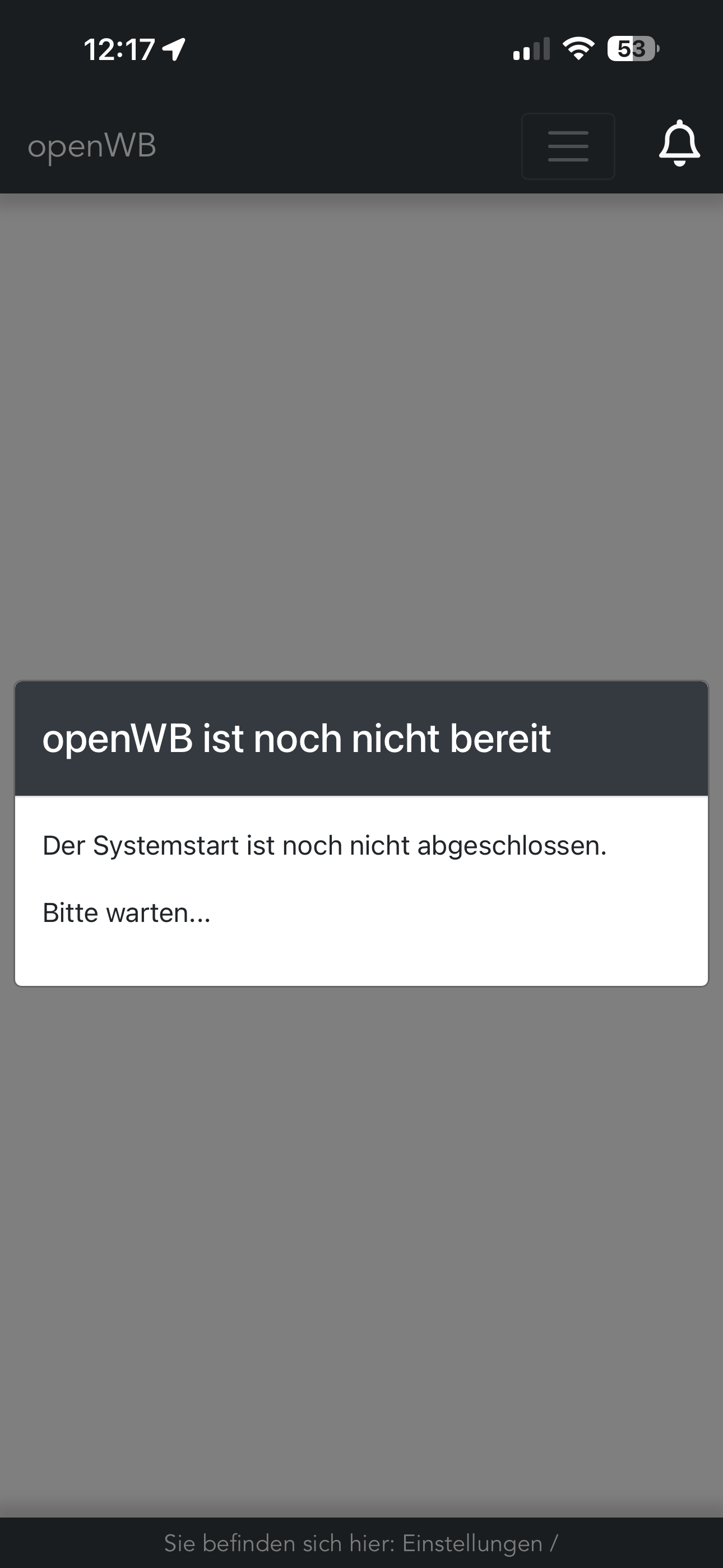

Re: Webapp Ios 26 träge
Bei mir gleiches Problem. Nach ca. 20 Sekunden lädt die Seite zum Teil. Wenn man in die Einstellungen wechseln will, kommt die Meldung "openWB ist noch nicht bereit - Der Systemstart ist noch nicht abgeschlossen"
Der Fehler tritt aber nur in der WebApp auf - wenn ich mich jedelmal neu über den Browser gehe bzw. dort einen Favoriten setze funktioniert das tadellos.
