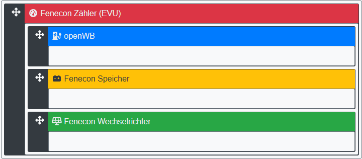

Beim Laden eines Smart #1 zeigt openWB an, dass einphasig geladen wird (mit dem Hinweis: "Keine Phasenumschaltung, da die maximale Anzahl an Fehlversuchen erreicht wurde."), obwohl in Wirklichkeit dreiphasig geladen wird. Die Ladeleistung der beiden zusätzlichen Phasen erscheint dann im Hausverbrauch. Was kann ich tun?

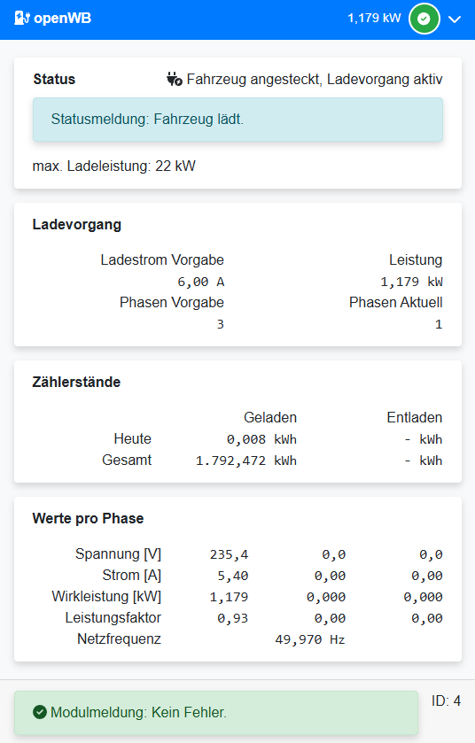

Was zeigt die Statusseite beim blauen Ladepunkt für Werte?

Aus irgendeinem Grund denkt die WB, sie würde einphasig laden, obwohl es dreiphasig ist.

Zähler defekt oder nur eine Phase angeschlossen. Spannung muss auf allen drei Phasen vorhanden sein.

Die Wallbox ist dreiphasig angeschlossen und auf allen drei Phasen liegt Spannung an. Das Auto wird ja auch dreiphasig geladen. Das sehe ich im Auto und am Stromzähler. Nur die Wallbox zeigt den Ladevorgang fälschlicherweise als einphasig an. Ich schreibe dazu den Support an.

Wenn dem so ist, muss etwas am internen Ladeleistungszähler nicht stimmen. Der Support hilft zügig.

Es lag am defekten Zähler. Er hat L2 und L3 nicht gemessen. Dank sehr freundlichem Support, konnte der Zähler schnell getauscht werden. Jetzt werden alle drei Phasen korrekt angezeigt und die Phasenumschaltung funktioniert auch.
