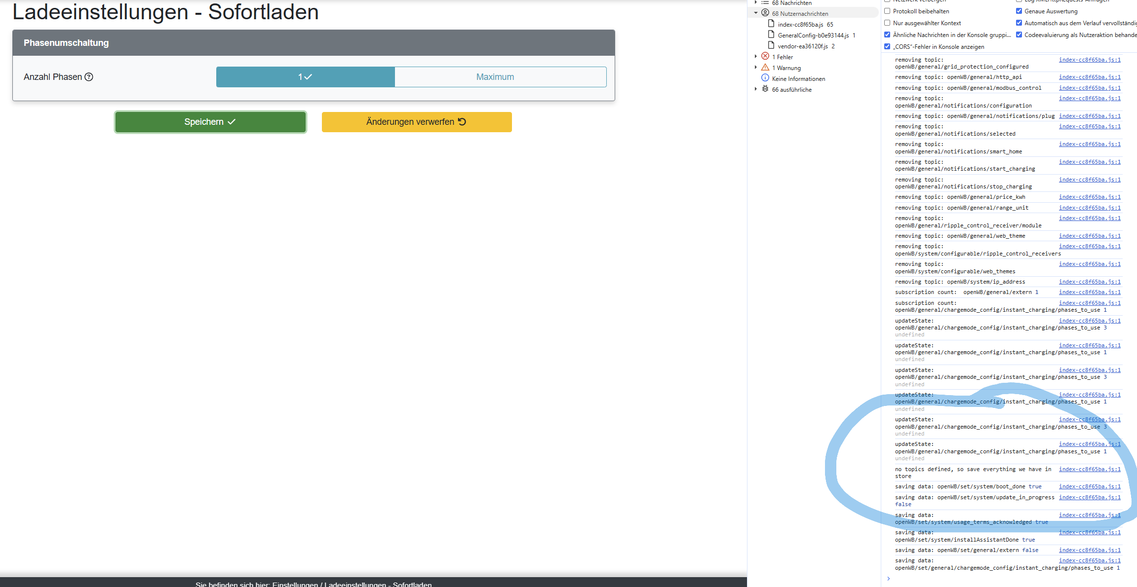

Mmmmh, daher habe ich das Topic eigentlich. Siehe Anhang.
Wenn ich die Button im Browser klicke kommt dieser Topic mit 1 oder 3.
Bei Speichern kommt dann noch das set/system/boot_done .../update_in_progress etc....
Im Status Screen kann ich ja letztendlich nicht die Anz. der genutzten Phasen umschalten oder bin ich auf dem Holzweg?

Alle MQTT-Topics sind read-only. Nur die unter openWB/set/ sind schreibbar. Der geschriebene Wert wird genommen und in das richtige Topic übertragen, was von außen nur lesbar ist. Im Anschluss wird das Geschriebene wieder gelöscht.
Schreiben musst du also in irgendwas, was mit openWB/set anfängt.

Re: Phasennutzung bei Sofortladen
Das war es tatsächlich:
openWB/set/general/chargemode_config/pv_charging/
Ich hatte das Topic zwischenzeitlich schonmal genutzt, ohne Erfolg. Der Unterschied ist allerdings, dass ich ihm 1 oder 3 anstatt 1 oder auto übergeben muss. Wenn ich mir den Topic im EN Modus im Browser anschaue wird aus "auto" auch 3. Ergibt also Sinn...
Danke euch.
Danke euch.
