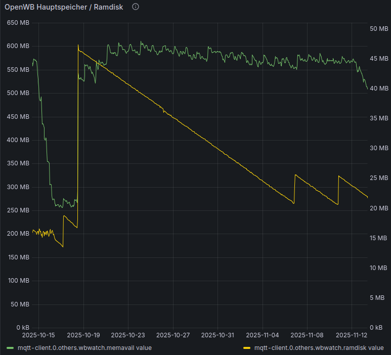

Bevor ich auf 2.1.8 p4 update, möchte ich den Schrieb der Speicherbelegung für 2.1.8p2 beisteuern.
Der Hauptspeicherverbrauch bleibt so lange gut, bis ich über die Openwb-Cloud einmal auf die WB zugreife (gestern). Der remote client frisst kontinuierlich Speicher, wie anderswo schon beschrieben.
Die Ramdisk läuft über archivierte Logs voll, bis sie noch gut 20MB frei hat, dann wird wohl jeweils aufgeräumt.
