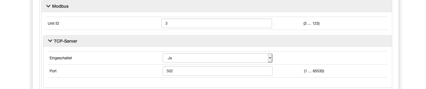

da wir gestern den einen WR auf zwei aufgeteilt haben, hier der Hinweis, dass in der Modbus Konfig im WR die Geräte ID bei allen Geräten auf "3" stehen bleiben muss. Das ist wohl in der OpenWB Schnittstelle so fest drin. Was das für Auswirkungen hat, mehrere Modbus Geräte mit gleich ID laufen zu lassen, weiß ich nicht.

Ist halt nicht so ersichtlich bei SMA:
Ist nix erklärt und Unit ID könnte sich ja auch auf den jeweiligen WR beziehen.

Ah, ja man kann es also ändern, aber es ist halt die ModBus-ID.
Da bei mehreren WR jeder eine physische Schnittstellen bereitstellt, ist es einfacher das auf der Ebene zu parametrieren, als im innern des WR (Modbus).
Die unterschiedliche phyische Adresse muss man eh nutzen um an die Modbus-Daten zu kommen...die zusätzliche Ebene bringt, zumindest mein Verständnis, ausser Aufwand nix.
