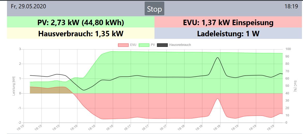

gerade habe ich festgestellt das Openwb wohl Hausverbrauch + Einspeisung + Ladeleistung zusammenzählt.
Das Ergebnis wird dann als aktuelle PV Leistung angezeigt.
1.7.501Nightly (2020-05-28 11:36:56 +0200 [560190c]
Hat dieses Phänomen sonst noch jemand beobachtet ?
Software rechnet Werte zusammen

Re: Software rechnet Werte zusammen
PV / Evu / Ladeleistung kommen von den Modulen.
Hausverbrauch wird intern errechnet.
ohne angaben von infos - welche module werden genutzt - ist helfen unmöglich.
PV ist eigentlich klar.
Da habe ich mit den Spitzen mir geholfen. Der Tagesertrag wird mit Komma ausgegeben über mqtt.
Also aktueller Tagesertrag+ alter Gesamtertrag = Neuer Gesamtertrag. (Und die Spitzen sind weg)
EVU ist das KIT dran.
Ladeleistung....habe ich noch nichts dran.
Fur den Live Wert ist nicht der Tahesertrag sondern der Watt Wert entscheidend.
Zeigt das EVU Kit Abends / Nachts immer Einspeisung an?
Das werde ich jetzt heute mal beobachten.
Aber allgemein spricht nichts gegen die Formel die ich hinterlegt habe fürs mqtt ?
Oder kann die alles durcheinander bringen ?
(Momentaner Tageswert mit Komma+der bereits erzeugte Strom)
Und das als mqtt weiter geschickt an die openwb.
Einmal muss die aktuelle Leistung in Watt geschickt werden und einmal der gesamt Ertrag in Wh.
So hab ich es auch hinterlegt, und wird auch im Status richtig angezeigt.
Ich beobachte das jetzt mal und berichte.
Für die Daten beim Solarmax 8MT2 habe ich heute Bescheid bekommen das die keine Register noch sonst welche Daten mehr rausgeben.
Manfred von Solarview hat mir daraufhin den Tip gegeben ich sollte doch den aktuellen Tagesertrag nehmen und mit dem letzten Gesamtertrag des Wechselrichters addiert der wb als gesamtwert übergeben. Somit ist die Zahl Gesamtertrag jetzt mit einer Kommastelle und die Spitzen im Log weg.
Ist vielleicht nicht die beste Lösung, aber eine wenig aufwändigere als ein Modul zu bauen.
Eine Frage wäre noch: Was ist der PV Counter ?
PV Counter ist ein interner Wert der PV Lademodu Logik
