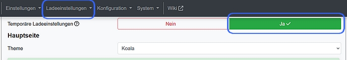

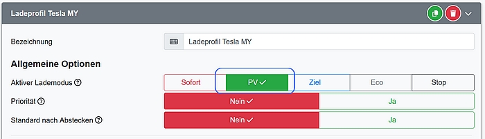

Na, du stellst den Lademodus in dem Profil, welches deinem Auto zugeordnet ist, einfach auf PV.
Wenn Du dann am UI / Display mal den Lademodus auf "Sofort" stellst, stellt sich der Lademodus beim Abstecken wieder auf den eingestellten - hier in diesem Beispiel PV - zurück. So kannst Du es im Sommer nicht vergessen, das vielleicht einmal notwendig gewordene Sofortladen wieder zurückzustellen.
Voraussetzung ist allerdings, dass der Schalter "temporäre Ladeeinstellungen" in den Allgemeinen Einstellungen auf "Ja" steht.

1. Schalter "temporäre Ladeeinstellungen" in den Allgemeinen Einstellungen auf "Ja"
das habe ich gefunden

Konfiguration - Fahrzeuge. Da dann dein Fahrzeug aufklappen. Kucken, welches Ladeprofil da eingestellt ist. Dann Ladeprofile aufklappen und in dem von eben den Lademodus auf PV stellen.

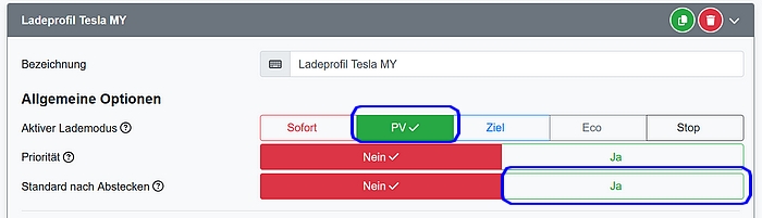

Ich muss trotzdem nachfragen, was "Lademodus auf PV stellen" heißt:
Ich denke, dass im aktiven Lademodus PV eingestellt sein muss und dann diesen im Menüpunkt "Standard nach Abstecken" auf "Ja" gesetzt werden muss. Ist das dann allles?

"Standard nach Abstecken" bedeutet
Falls diese Option aktiviert ist, wird der betroffene Ladepunkt nach dem Abstecken auf das Standard Fahrzeug zurückgesetzt.
Das willst du aber nicht, denke ich. Du willst, dass dein Fahrzeug immer am Ladepunkt bleibt. Vermutlich hast Du auch nur eins.
Du willst, dass dein Auto mit seinem Ladeprofil immer am Ladepunkt bleibt. Das Ladeprofil steht auf PV und der Punkt mit den temporären Einstellungen ist eingeschaltet. Dann kannst Du bei eingestecktem Auto auf Sofortladen stellen und beim Abstecken wird's wieder zurückgestellt auf das was im Ladeprofil konfiguriert ist. In deinem Fall also PV.

Danke, jetzt ist der Groschen gefallen. Ich war verwirrt, da das PV schon markiert war.
Also zuerst temporäre Profile ermöglichen:
und dann den Lademodus - hier in meinem Fall PV - anhaken. Das wars.
