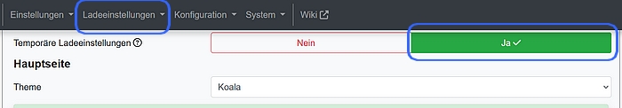

Voraussetzung ist allerdings, dass der Schalter "temporäre Ladeeinstellungen" in den Allgemeinen Einstellungen auf "Ja" steht.

Also:
1. Schalter "temporäre Ladeeinstellungen" in den Allgemeinen Einstellungen auf "Ja"
das habe ich gefunden

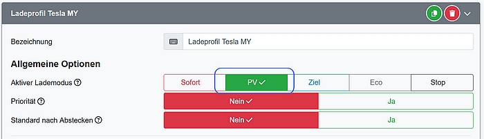

Konfiguration - Fahrzeuge. Da dann dein Fahrzeug aufklappen. Kucken, welches Ladeprofil da eingestellt ist. Dann Ladeprofile aufklappen und in dem von eben den Lademodus auf PV stellen.

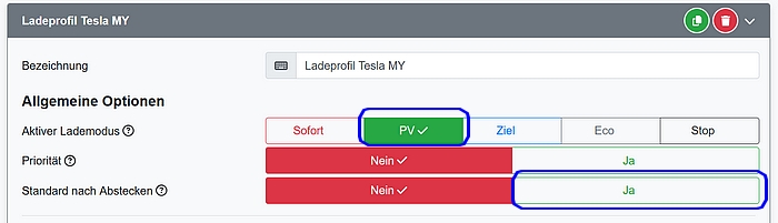

Ich muss trotzdem nachfragen, was "Lademodus auf PV stellen" heißt:
Ich denke, dass im aktiven Lademodus PV eingestellt sein muss und dann diesen im Menüpunkt "Standard nach Abstecken" auf "Ja" gesetzt werden muss. Ist das dann allles?
Ich entschuldige mich für das Hinterfragen, jedoch ist dies mitlerweile derart komplex, dass ich mir vieles nicht mehr so recht zutraue und Anleitungen finde ich keine.

Auweh, was bedeutet das jetzt? Die Verwirrung ist komplett. Ich bitte um die Information, was der unbedarfte user tun muss, um nach dem Abstecken die openwb automatisch in den PV Modus zu bringen.
Beiträge: 5105
Has thanked: 70 times
Been thanked: 363 times
Re: Temporäre Ladeprofile - Kurzanleitung
"Standard nach Abstecken" bedeutet
Falls diese Option aktiviert ist, wird der betroffene Ladepunkt nach dem Abstecken auf das Standard Fahrzeug zurückgesetzt.
Das willst du aber nicht, denke ich. Du willst, dass dein Fahrzeug immer am Ladepunkt bleibt. Vermutlich hast Du auch nur eins.
Du willst, dass dein Auto mit seinem Ladeprofil immer am Ladepunkt bleibt. Das Ladeprofil steht auf PV und der Punkt mit den temporären Einstellungen ist eingeschaltet. Dann kannst Du bei eingestecktem Auto auf Sofortladen stellen und beim Abstecken wird's wieder zurückgestellt auf das was im Ladeprofil konfiguriert ist. In deinem Fall also PV.

Also zuerst temporäre Profile ermöglichen:
und dann den Lademodus - hier in meinem Fall PV - anhaken. Das wars.
