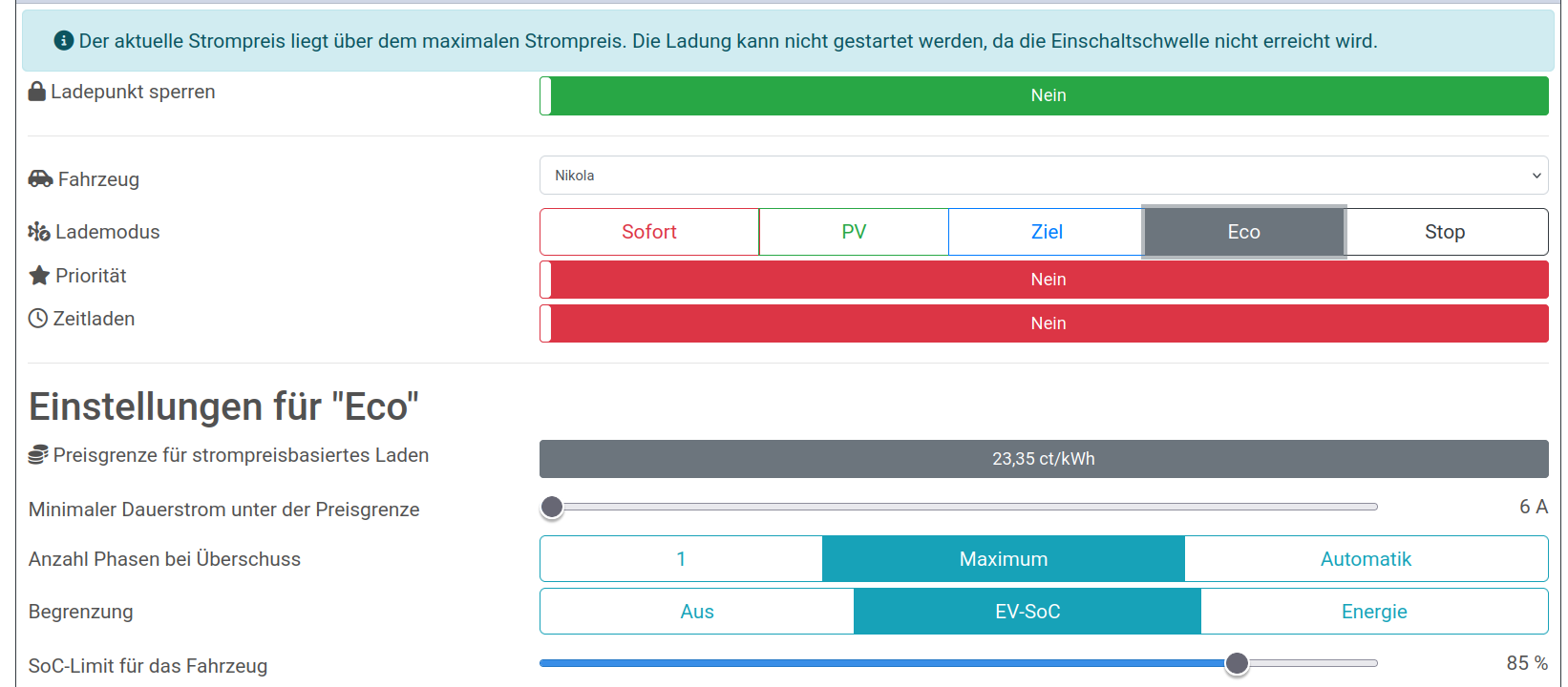

Ich hab jetzt die SW 2.0 wieder installiert. Habe Awattar als Stromanbieter ausgewählt. Ich finde aber keine Möglichkeit wie bei SW1.9 den max. Preis einzustellen. Könnt ihr mir da weiter helfen?

In der Hauptansicht den Ladepunkt auf klappen, "Eco" auswählen und in den erscheinenden Optionen den Preis einstellen.

Das hatte ich auch gedacht - ist bei mir bei abgestecktem Auto nicht zu sehen: (stromabieter ist energy.charts)
Im konfigurierten Ladeprofil ist auch nichts davon zu sehen.
(Master vom 21.11, geht auch nicht mit dem vom 26.11)

Gero hat geschrieben: Mi Nov 26, 2025 9:25 am ist bei mir bei abgestecktem Auto nicht zu sehen
Das überrascht mich. Aber ich bin auch noch auf einem älteren Stand...
Meldung im Feedback-Thread?

Danke! Bei Eco wars also versteckt

Gero hat geschrieben: Mi Nov 26, 2025 9:25 am Das hatte ich auch gedacht - ist bei mir bei abgestecktem Auto nicht zu sehen: (stromabieter ist energy.charts)
Ist behoben.

LenaK hat geschrieben: Fr Nov 28, 2025 2:47 pm Ist behoben.
Danke Lena, Knopf ist wieder da.
