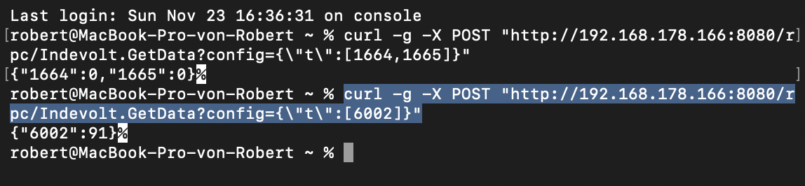

Jetzt habe ich mal versucht den Speicher einzubinden, ich kapiers wieder mal nicht.
Also, die Abfrage im Browser via z.B.
http://192.168.178.166:8080/rpc/Indevol ... {"t":[6002]}
bringt einen 404 Fehler.
Wenn ich es via curl-Abfrage im Terminal versuche kommen die korrekten Werte.
Bildschirmfoto 2025-12-24 um 15.43.47.png (176.39 KiB) 11372 mal betrachtet

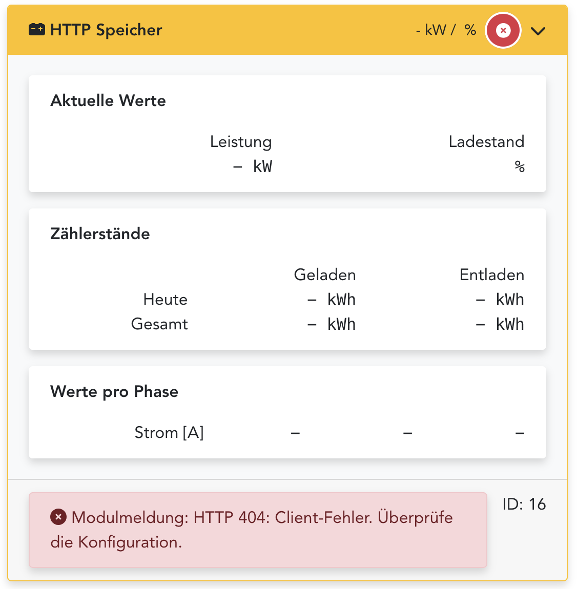

Auch die openWB bringt einen 404 Fehler:
Bildschirmfoto 2025-12-24 um 15.45.18.png (133.27 KiB) 11372 mal betrachtet

Der curl-Aufruf ist mit post. Ein Browser macht get.
Re: Neuen AC-Speicher mit http einbinden
Verfasst: Mi Dez 24, 2025 3:41 pm
von Robeck
Und das bedeutet?
Verfasst: Mi Dez 24, 2025 6:30 pm
von Gero
Es geht halt nicht. Der Browser und die openWB machen http-get und dein curl-Aufruf (den du vermutlich aus der Anleitung hast) macht http-post. Du muast nach einem URL suchen (in dieser vermutlichen Anleitung) der mit get funktioniert.

Vielleicht wäre es ja eine Idee, das http-Modul aufzubohren, damit es auch post kann? Und dann müsste noch ein jq-filter hinten dran, damit man den JSON raufummeln kann.
Gerade letzteres hatten wir ja schon ein paar mal, dass die Antwort auf den http-request nicht nur den einzelnen angefragten Wert zurückliefert.
Oder man macht ein neues und nennt das dann „erweitertes http“ bei dem man post/get und einen Filter angeben kann.
