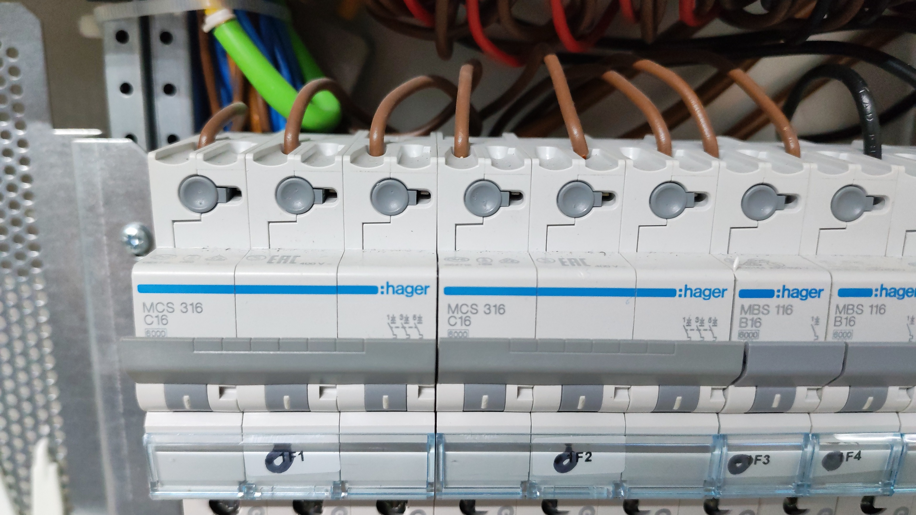

Re: Bosch Compress Wärmepumpe einbinden
Bräuchte entsprechend 2 Shelly 3em
Daher die Hoffnung dass es evtl schon was gibt, zumal die Wärmepumpe ja online ist
