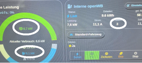

Problembeschreibung (PV-Laden):
Wenn ich im PV-Modus meine Fahrzeuge laden möchte und mehr als ca. 4 kW Überschuss anliegen, passiert es nach einiger Zeit, dass die Fahrzeuge nur noch einphasig laden. Im Auto erscheint dann die Meldung, dass das Stromnetz instabil sei und deshalb nur noch Laden über eine Phase erlaubt wird.
Wenn man sich die Situation anschaut, wirkt das leider nachvollziehbar:

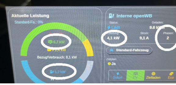

Beim PV-Laden schaltet die Wallbox ständig zwischen 3- und 2-phasigem Laden hin und her.
Teilweise lädt sie auch, obwohl nur ~7 kW PV-Leistung anliegen, plötzlich mit ~10 kW.
Dieses Umschalten geht eine Weile so weiter, bis das Fahrzeug offenbar „genervt“ ist und den Stecker/Handshake so behandelt, dass nur noch einphasiges Laden zugelassen wird.

ich habe zwar bereits ein Ticket eröffnet, wollte aber trotzdem mal hier in die Runde fragen, ob jemand das Verhalten kennt oder einen Hinweis hat.

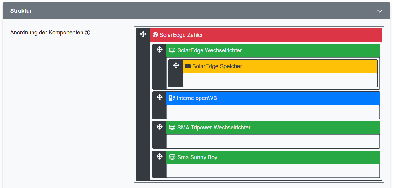

- Lastmanagment Struktur.PNG (38.64 KiB) 722 mal betrachtet

- IMG_7689 (002).png (227.56 KiB) 732 mal betrachtet
- und schwupp umgeschaltet auf 2 Phasig
- IMG_7691 (002).png (215.77 KiB) 732 mal betrachtet

2p ist wallboxseitig nicht vorgesehen, weshalb dein 2p/3p-switch entweder direkt vom EV kommt (Dort werden meist 1...3 Ladeeinheiten gekoppelt.) oder doch der Ladeleistungszähler ein Problem hat.
Letzteres kann man auf der Statusseite beim blauen Ladeleistungszähler prüfen, indem man auf sporadisch ausfallende Phasenwerte sichtet.

„Try & Error“ war es nicht: In dem von dir genannten Bereich (Statusseite beim blauen Ladeleistungszähler) konnte man klar sehen, dass L2 (A) und die Leistung auf 0 springen. Zusätzlich waren die Werte auch direkt am Energiezähler entsprechend ablesbar.
Dass es vom Fahrzeug kommt, kann ich ebenfalls ziemlich sicher ausschließen: Beide Fahrzeuge zeigen exakt das gleiche Verhalten. Außerdem hatte ich bei dem gleichen Problem schon einmal einen neuen Energiezähler von openWB bekommen. Nach nicht mal zwei Monaten tritt das Ganze jetzt wieder auf – und zwar ausschließlich im PV-Modus.
Wir waren dabei auch nicht am Ladeende, sondern mitten im Ladevorgang (ca. 55 % SoC). Das „Ausfallen“ von L2 passiert teilweise sogar im Sekundenrhythmus. Und der Fehler wird ja auch von den Fahrzeugen als solcher erkannt („Netz instabil“, daher nur noch einphasig).

Wenn nur der Strom (A) und damit die Leistung auf 0 geht, aber die Spannung (V) weiterhin anliegt, spricht das auch gegen einen defekten Zähler.
Das Auto merkt von einem defekten Zähler auch gar nichts, da die Leitung nicht unterbrochen wird, sondern lediglich der Zähler die Werte nicht auslesen kann. Auch das spricht dagegen.
Ist der Einbruch des Stroms auch am EVU-Zähler erkennbar?
Das ganze hört sich eher nach einem Wackelkontakt an, oder ggf. auch vom Ladekabel. Das würde dann auch bei beiden Fahrzeugen auftreten. Bei den Strömen ist das aber nicht ganz ungefährlich, daher sollte das dringend geklärt werden.

Hast du mit M3 und MY probiert? Beide EV's sind normalerweise unkritisch beim PV-Laden.
- Beiträge: 1695
- Has thanked: 139 times
- Been thanked: 204 times
Re: Phasenumschalter führen zum Fehler und Startbildschirmmeldungen
Das main.log im Detailmodus liefert alle Infos, das sollte reichen.Freddy3108 hat geschrieben: Mo Dez 29, 2025 10:25 amHallo Christoph,ChristophR hat geschrieben: So Dez 28, 2025 10:27 pm
Schon das Ausfallen des 2. Zählers erscheint ziemlich unwahrscheinlich. Die Austauschgeräte bzw. Folgezähler sind eine andere Serie, die m.E. stabiler läuft, da habe ich hier noch nicht von erneuten Problemen gelesen.
Hier gab es schon Fälle, in denen das Kabel nicht korrekt in der Klemme der Zähler/Schütze gelandet ist und dann nur zufällig anlag.
P.S: Ist der Aufruf der openWB Oberfläche unter macOS bzw. iOS?
Da gab es einen Bug bei Aufruf über IP-Adresse ohne SSL. Vielleicht mal über DNS-Namen oder https:// versuchen.
vielen Dank für deine Antwort.
Ich kann keinen Einbruch am EVU Zähler erkennen.
Was merkwürdig ist, das dieses Phänomen nur im PV Modus auftritt.
Im Sofort laden Modus funktionieren alle 3Phasen wie sie sollen.
Da gerade etwas bewölkt ist, warte ich mal auf mehr Sonnenschein und versuche dann mal alle daten mit zu messen, bzw aufzuzeichnen.
Wackelkontakt würde dann aber wie schon beschrieben auch beim Direktladen auftreten.
Da ich nichts ausschließen möchte, schau ich da die Tage auch nochmals drauf.
Der Aufruf der Oberfläche ist über iOS und danke für den Hinweis, https:// klappte zwar auch nicht, aber mit DNS-Name ist wieder alles beim alten.
Ist das ein Bug im iOS oder mit einem Update der WB?
Fred
Dass es nur im PV Modus auftritt, könnte auch Zufall sein.
- Beiträge: 5257
- Has thanked: 81 times
- Been thanked: 395 times
Wenn die 1p3-Umschalterei nur beim PV-Laden passiert, wären die Einstellubgen zu diesem Punkt interessant. Bei neueren Versionen also die Ein- und Ausschaltschwellen.
