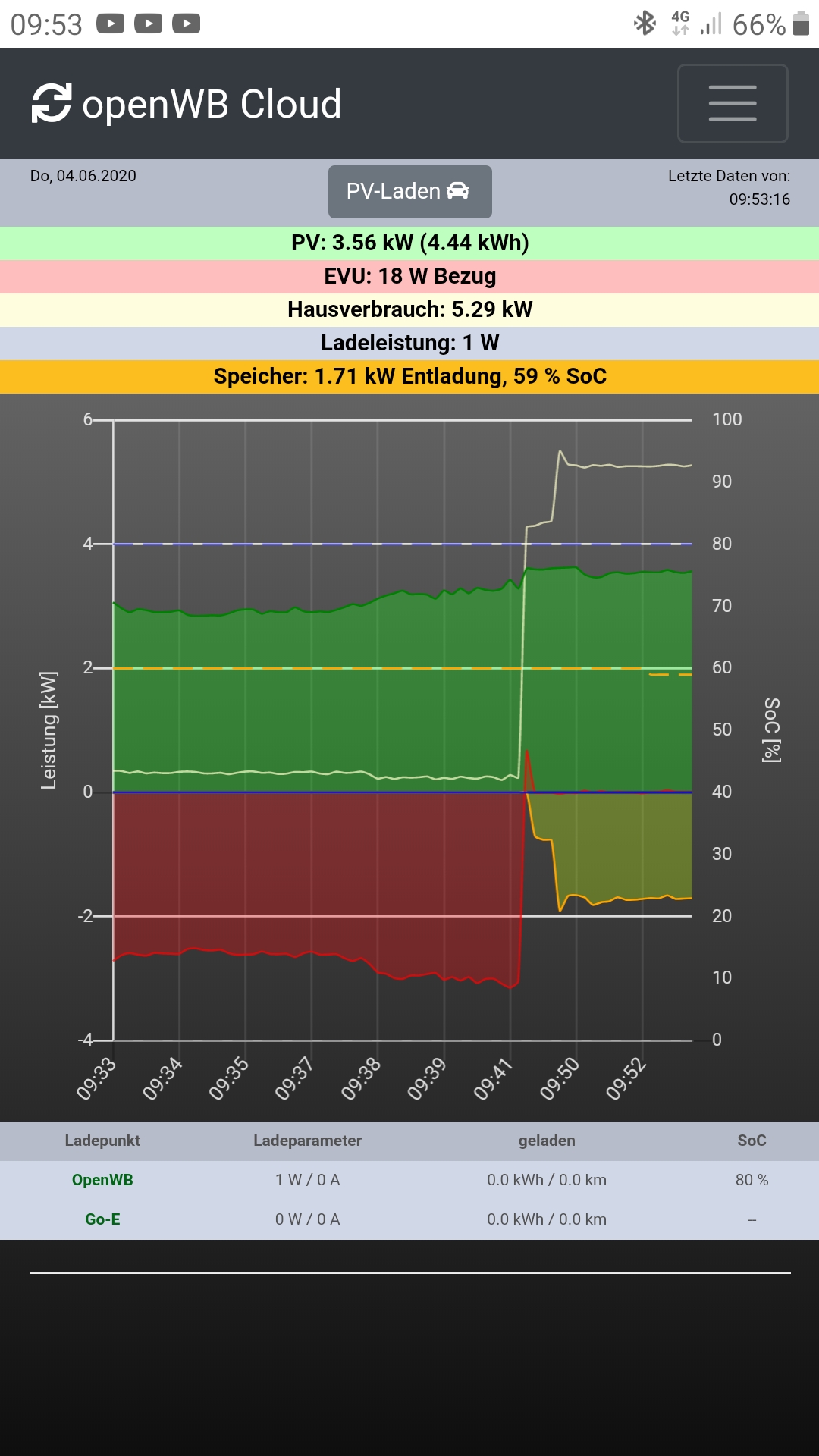

Also wen ich das Auto anstecken lädt er sofort einphasig mit 2,8kw.
Aber ich bekomme die ladeleistung nicht am Ladepunkt 1 angezeigt.
Die WB lässt sich steuern start,Stop,Standby aber er zeigt mir beim Lp1 nichts an und verändert auch nichts.

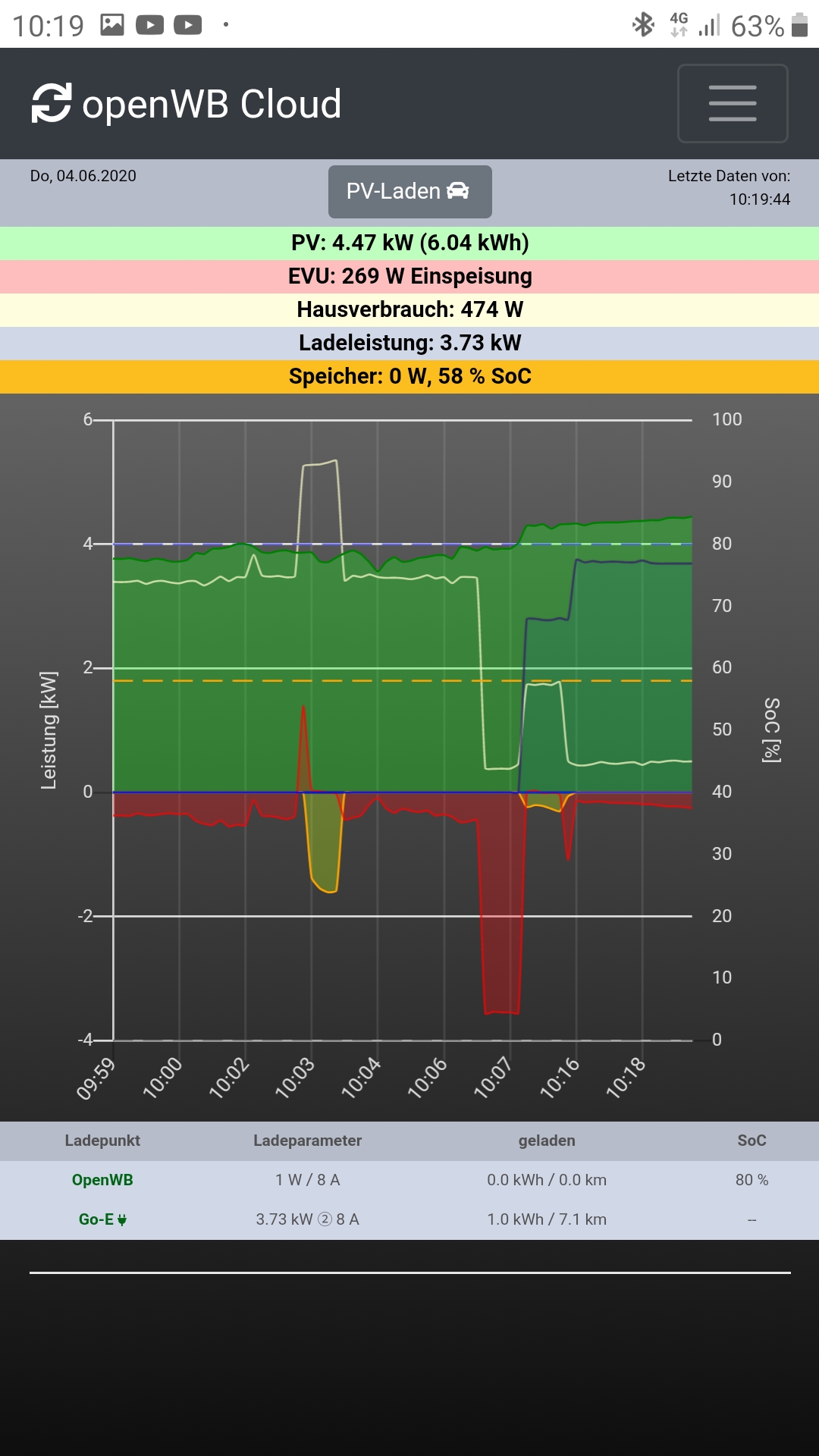

Am Lp2 hab ich einen goe konfiguriert und mit dem klappt alles super und auch die ladeleistung wird angezeigt so wie auf Foto 2.

Lp1 openwb series 2 Standart +
(3.32 MiB) 115-mal heruntergeladen
Lp1 openwb series 2 Standart+
(3.27 MiB) 115-mal heruntergeladen
Goe charger
Goe charger
Screenshot_20200604-101954_Samsung Internet.jpg (459.1 KiB) 485 mal betrachtet
OpenWB series 2 Standart +
Screenshot_20200604-095326_Samsung Internet.jpg (450.15 KiB) 485 mal betrachtet
