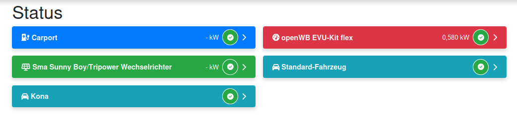

Gero hat geschrieben: Mo Jan 12, 2026 10:14 pm Was sagt denn die Statusseite?
Da steht kein Text, der auf einen Fehler hinweisen könnte. Alle Module sind grün.
In den Modulen steht: Modulmeldung: Kein Fehler.
Hab jetzt allerdings auch kein Fzg angesteckt - könnte das morgen nochmal checken...

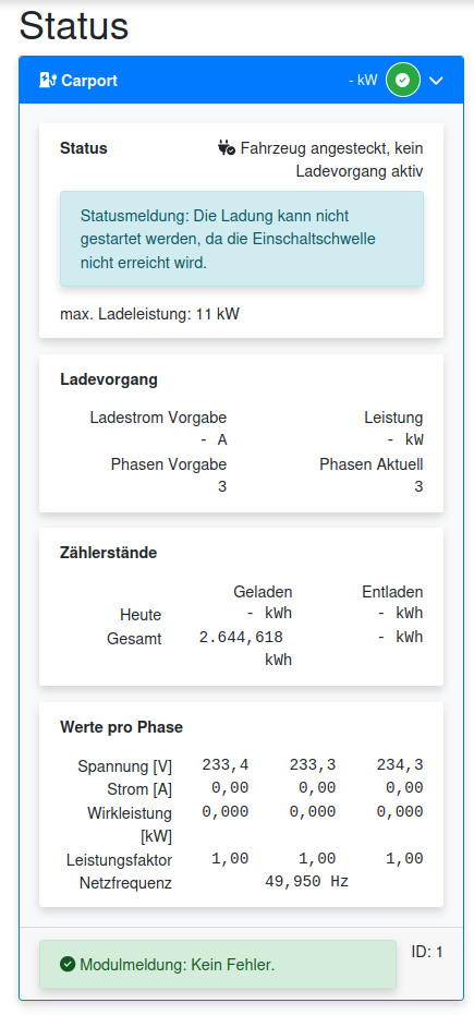

ElektroJoe hat geschrieben: Di Jan 13, 2026 9:05 pm Da steht kein Text, der auf einen Fehler hinweisen könnte. Alle Module sind grün.
Klapp das mit dem Ladepunkt doch mal auf. Da steht dann, wieviel dem Fahrzeug angeboten und wieviel genommen wird.
Achso, das Ganze natürlich nicht nur wenn das Fahrzeug angesteckt ist, sondern wenn es lädt *und* der Fehlerfall auftritt.

von ElektroJoe
Hab den Kona mal gerade angesteckt, ist aber noch voll.... :D
Ladepunkt sieht so aus.

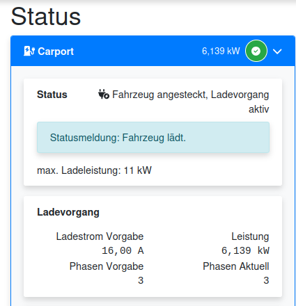

Lädt mit max. 16A :x
openWB-Lade16A-2026-01-14 14-37-47.png (33.45 KiB) 740 mal betrachtet

von Gero
Angeboten werden 16A. Also ist softwareseitig alles OK.
Nun liegt's entweder auf der Autoseite oder an der Hardware. Im unteren Teil des Status-Bilds - also dem Teil, den Du abgeschnitten hast - stehen die aktuellen Messwerte, wie sich die 6,139kW zusammensetzen. Vielleicht ist ja der Zähler kaputt oder nicht alle Kabel angeschlossen?

von ElektroJoe
Hab nochmal den Kona kurz mit "sofort" geladen...
Bei Werte pro Phase stehen nur 2 kW je Phase :roll:
3,5 kW waren es bisher.
Kann es sein, dass die Begrenzung, die man auf 16A stehen lassen soll, falsch ist?

von openWB
openWB gibt 16A vor, das Fahrzeug nimmt sich aber nur 10.
Ist eine Begrenzung im Fahrzeug aktiv?
In der App?
Bei Hyundai kann man Fahrzeugintern reduzieren.
