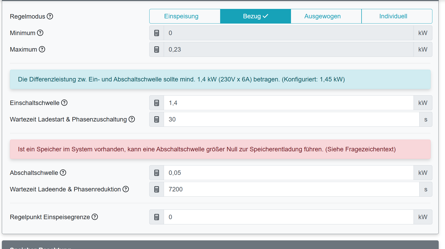

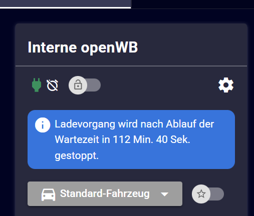

Hi, ich weiß nicht weiter. Ich habe Sonne, dauerhaft und bin bei über 1400W PV Ertrag inkl. Hausverbrauch. Also startet die openwb mit der Ladung. Ok, kleine Anlage, daher mit 1,4-1,6 kw aktuell aber egal.
Wenn unter Ladeeinstellungen -> PV im Feld Wartezeit Ladestart & Phasenzuschaltung eine 0 eingetragen ist, startet die ladung und hört dann gleich wieder auf.
Wenn ich 30s eintrage da ich denke dann muss er mind. 30s unter 1,4kw PV Ertrag sein, dann zählt er trotzdem runter und hört nach 30s auf zu laden. Und fängt dann nach mindestschwelle in s wieder an. Obwohl ich konstanten aktuellen PV Ertrag über 1,4kw habe.
Klar, jetzt habe ich den Workaround z.B. 7200s eingetragen, dann wird er aber wieder aufhören.
Wo ist der Fehler ? Denkfehler ? Was ist der Standardwert ?

Habe auch kleine Anlage. Ich komme aber aktuell gar nicht über 1,5kW Überschuss am EVU-Punkt. Die folgenden Einstellungen sollten nah am Standard sein.

Ok, habs glaube ich kapiert.
Wenn ich bei "Abschaltschwelle" z.B. 600W eintrage. Lädt er solange bis er über 600W Netzbezug hat. Dann greift die Wartezeit Ladeende & Phasenreduktion z.B. hier 60s. Wenn innerhalb der 60s wieder weniger bezug da ist, sollte der Timer aufhören.
Da ich vorher 0 eingetragen hatte, hat sofort der Timer gegriffen und runtergezählt.
Ist vielleicht jetzt erst aufgefallen da die Jahreszeit erst knapp überhalb 1,5kw bringt....

Ab und an hilft es auch die Hilfetexte zu lesen. Mir scheint das ein wenig viel an Abschaltschwelle zu sein. Insbesondere bei kleinen PV-Anlagen.
