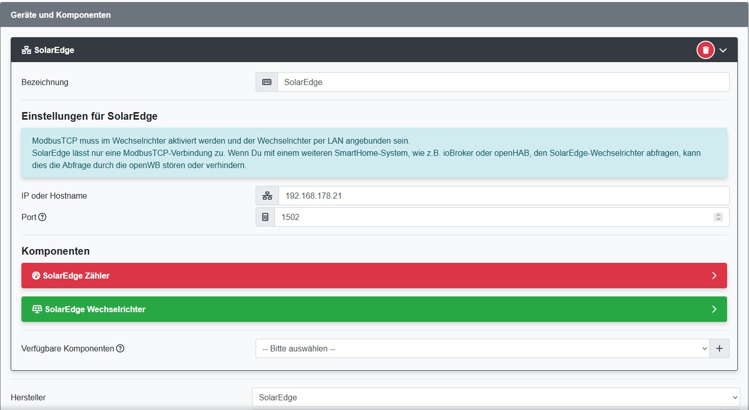

Ich betreue auch eine Solaredge-Anlage. Wichtig und schon erwähnt: nur eine Abfrage zulassen! S. auch Hinweis im Screenshot.
Die folgende Konfigruation funktioniert einwandfrei, wobei natürlich noch der zweite WR und der Speicher fehlt:
Screenshot 2026-01-19 085046.jpg (160.06 KiB) 1115 mal betrachtet
Als Komponenten den Zähler und den Wechselrichter mit der ID 1 hinzufügen. Weitere Eintragungen sind nicht notwendig. Was beim zweiten WR eingetragen werden muß, weiß ich allerdings nicht (evtl. 2)

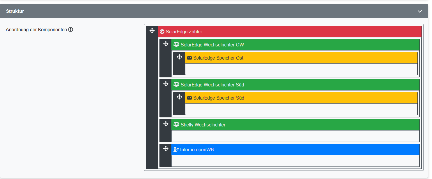

bei mir laufen auch beide SE WR und inzwischen auch 2 Batterien, alles zusammen in openWB, seid neustem lese ich mit HA alles über die OpenWB aus und spare mir den ModBus vom SE weiter doppelt zu belasten.
Wichtig ist nur die Konfiguration, du kannst mir auch gerne eine PN schreiben für Details.

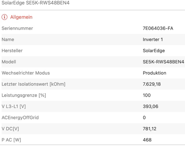

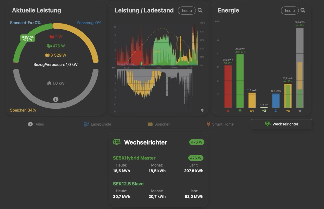

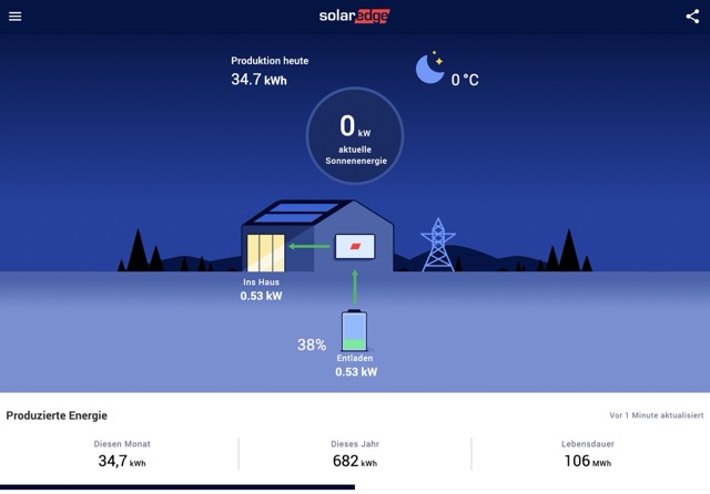

b) Habe nun dem "alten" SolarEdge SE12.5K eine eigene IP-Adresse zugewiesen und ins LAN genommen, sowie ID 2 ... jetzt stimmt es tagsüber - aber Abends wird weiter ein PV Ertrag vom Hybrid WR angezeigt, siehe Screenshots ... die Solaredge App zeigt korrekt nur die Batterie-Entladung ins Haus, OpenWB zeigt die Batterie korrekt an, "sieht" aber auch die Abgabe des Hybrid-WR ins Haus (Batterie ist ja am Hybrid-WR angeschlossen, gleiche IP) und addiert das whs. abzüglich des Eigenverbrauchs des WR??
Wird das Nachtladen des Autos (ab 4 Uhr) korrekt dargestellt?
Was kann ich da noch unternehmen? Herzlichen Dank für Hinweise und guten Start in die Woche!!
