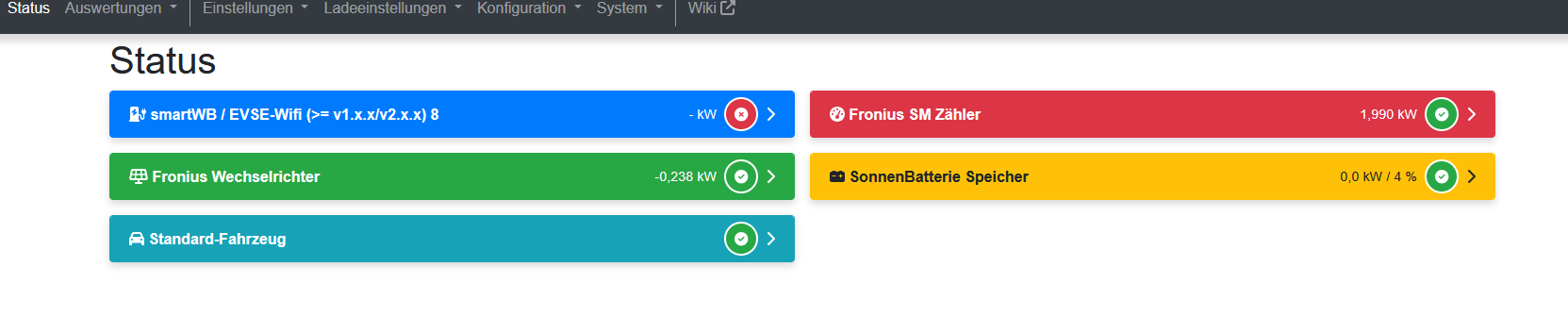

nur der Knackpunkte: einen EnergieSpeicher von Sonnen
Der wird natürlich nicht von Fronius erkannt. Läd der Speicher, so denkt Fronius ich hätte einen großen Hausverbrauch.
Lade ich mein Fahrzeug (opel Corsa Electric) denkt Sonnen ich hätte einen großen Hausverbrauch (was ja stimmt) aber entläd sich.
Das möchte ich wiederrum nicht.
Ich möchte das bei "echtem" PV Überschuss das Fahrzeug geladen wird und danach der Speicher (oder auch anders herum).

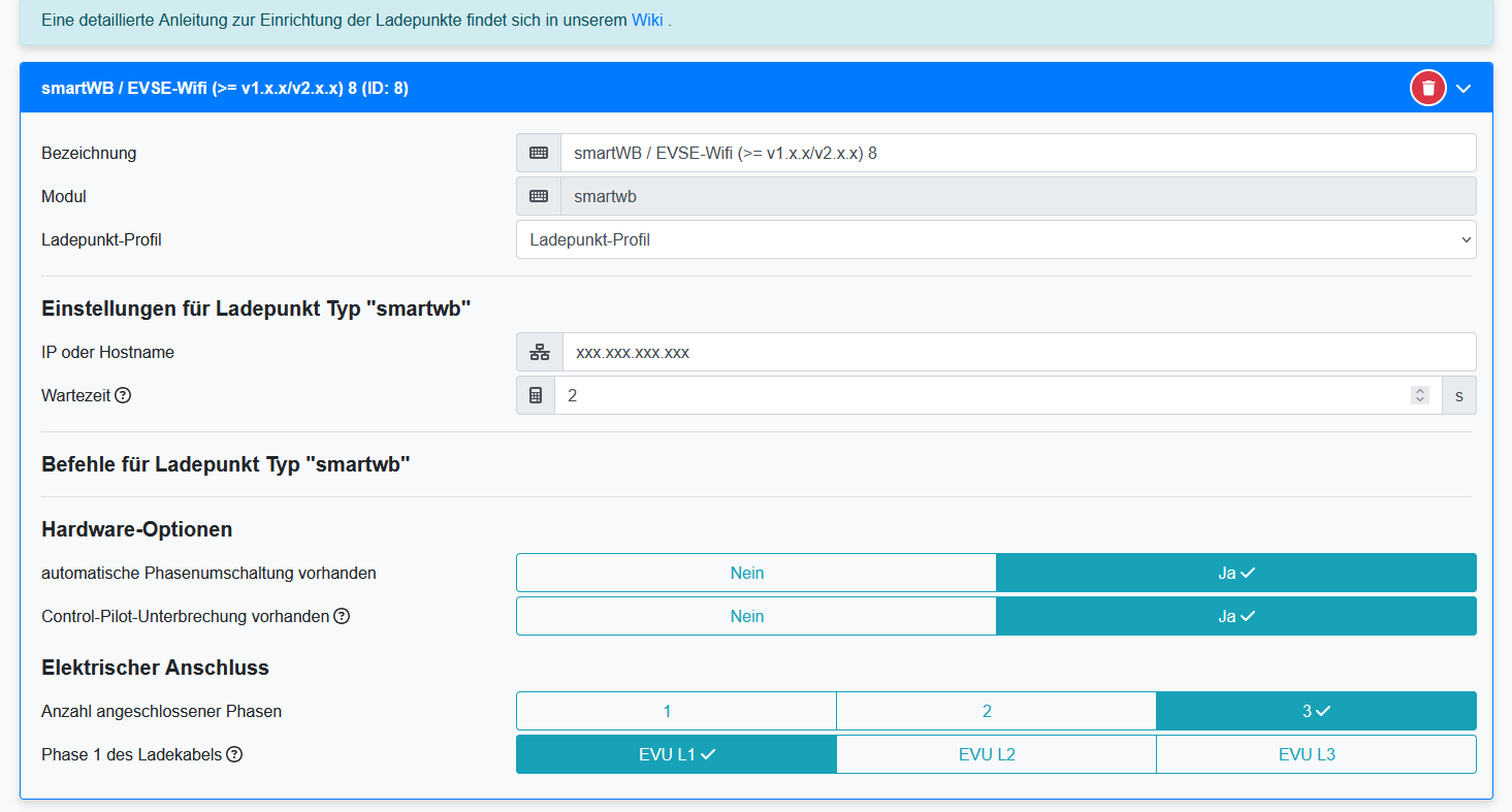

Aber ich bekomme die Wallbox nicht ins System. Erhalte immer die Fehlermeldung: Modulmeldung: HTTP 404: Client-Fehler. Überprüfe die Konfiguration.
Selbst wenn ich das Auto laden lasse, erhalte ich keinerlei Daten.

anbei ein, zwei Bilder:

Re: Einrichtung klappt nicht :(
Deine Wallbox ist mit openWB nicht kompatibel.

dh keine Möglichkeit den Fronius Wattpiloten einzubinden?
Beiträge: 10122
Has thanked: 159 times
Been thanked: 370 times
Nein. Durch eine openWB ersetzen.
