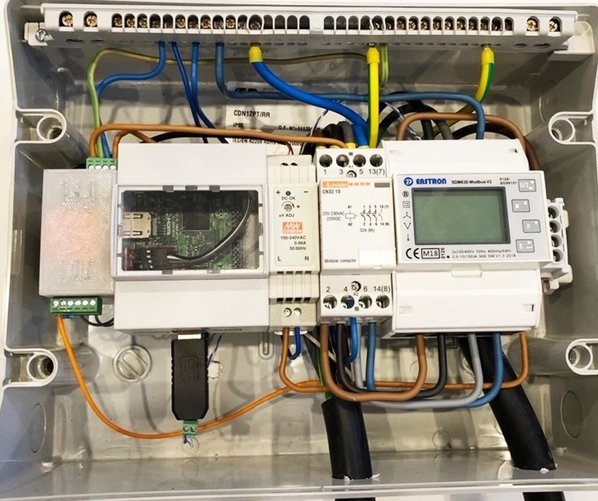

Das Bild auf der Shop Webseite zeigt:

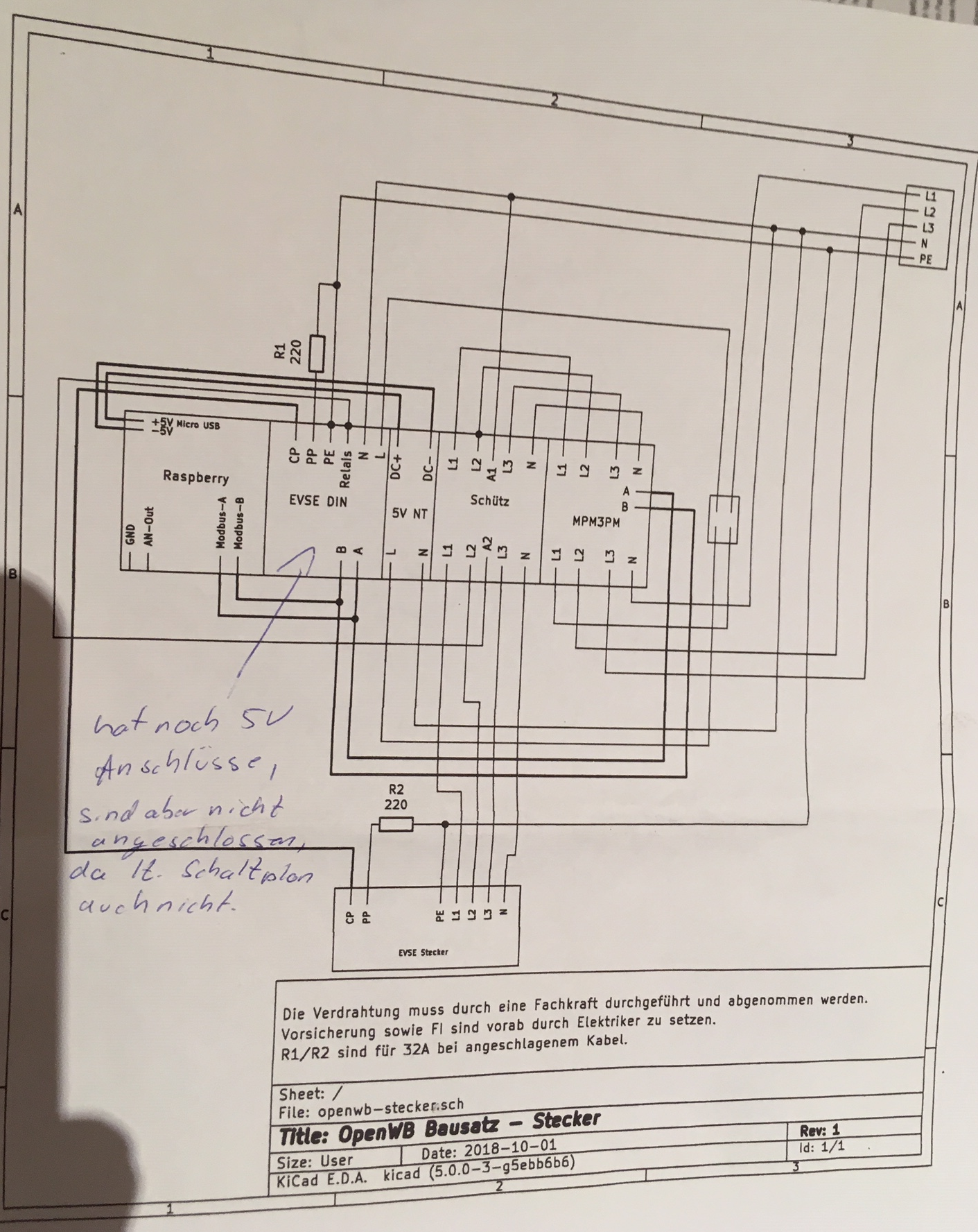

Der beigelegte Schaltplan sagt:

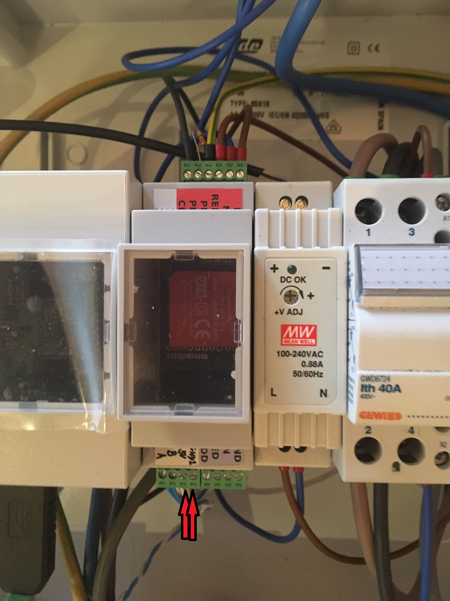

Und zusammengebaut ist es jetzt so:
Ist das in Ordnung daß neben dem "A" und "B" Anschluß des RS485 nichts mehr angeschlossen sein soll?

Kurzfassung:
Ja!
Auf der Unterseite der EVSE wird nur Modbus A / B angeschlossen, sonst nichts.
Langfassung:
Die EVSE kann in mehreren Varianten betrieben werden.
Unter anderem bietet sie einen 5V als auch GND zur Versorgung von Kleinst!verbrauchern im mA Bereich.
Ich empfehle grundsätzlich diese nicht zu nutzen.
Ebenso kann die EVSE DIN auch mit Analog Signalen angesteuert werden.
Hierfür ist dann der rechte 4-polige Stecker zu nutzen.

Schliess bloß nciht das 5V Netzteil an diese beiden Klemmen an......
In geistiger Umnachtung, habe ich damit 2 EVSE DIN und mindestens einen USB-ModBus Konverter gegrillt.....
