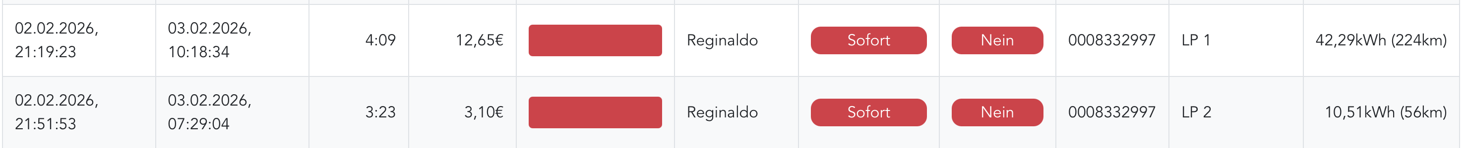

Konfig wie folgt:
Eine OpenWB Duo, Version 2.1.9
Mieter 1 nutzt nur LP1 nur mit Fahrzeug1 und RFID Tag1 (und darf LP2 nicht freischalten)
Mieter 2 nutzt nur LP2 nur mit Fahrzeug 2 und RFID Tag2 (und darf LP1 nicht freischalten)
funktioniert so seit einem Jahr.
Jetzt aber plötzlich: Mieter 1 startet Ladevorgang an LP1. Mieter 2 startet 30 Minuten später Ladevorgang an LP2, im Display steht dann bei beiden Ladepunkten plötzlich "Fahrzeug 2". Im Protokoll werden beide Ladevorgänge auf RFID Tag 2 und Fahrzeug 2 gebucht siehe screenshot (Reginaldo steht in diesem Fall für "Fahrzeug2".
Eingestellt ist:
Einstellungen->Identifikation: LP-Profil "LP1" ist RFID Tag 1 zugeordnet, LP-Profil "LP2" ist RFID Tag 2 zugeordnet
Einstellungen->Zuordnung von Fahrzeugen: Fahrzeug1 ist RFID Tag 1 zugeordnet, Fahrzeug2 ist RFID Tag 2 zugeordnet.
Konfiguration->Ladepunkte: unter "Ladepunkt1" erscheint nur RFID Tag1, unter "Ladepunkt2" erscheint nur RFID Tag2.
Wie kann also das o.g. passieren???
