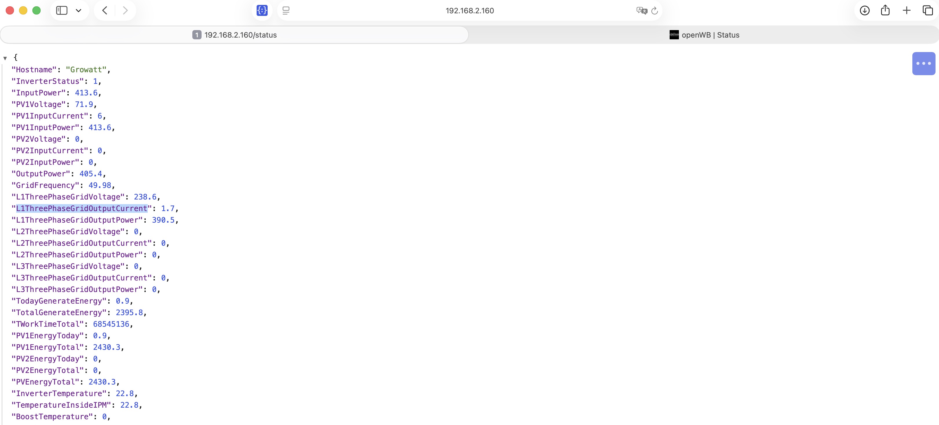

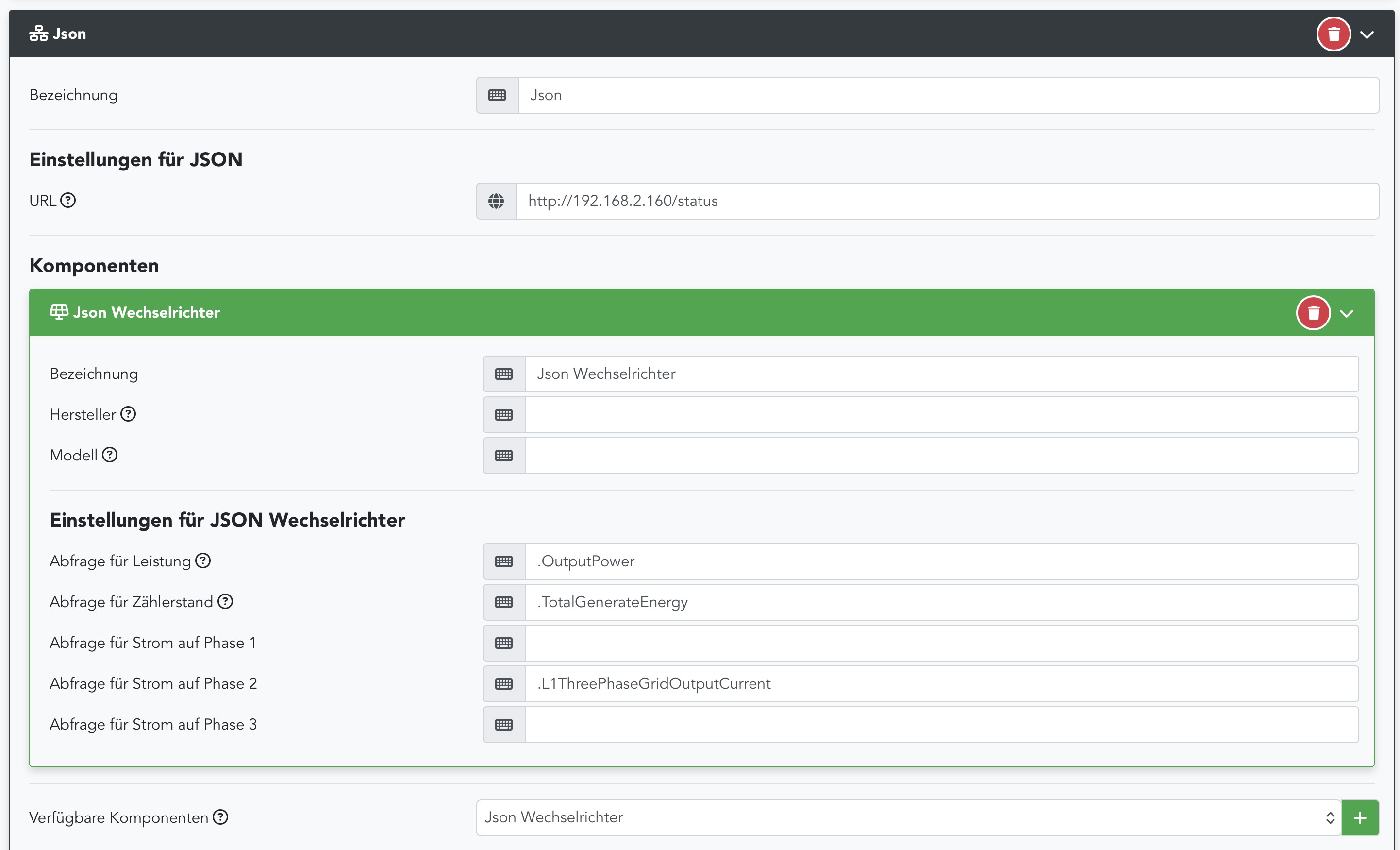

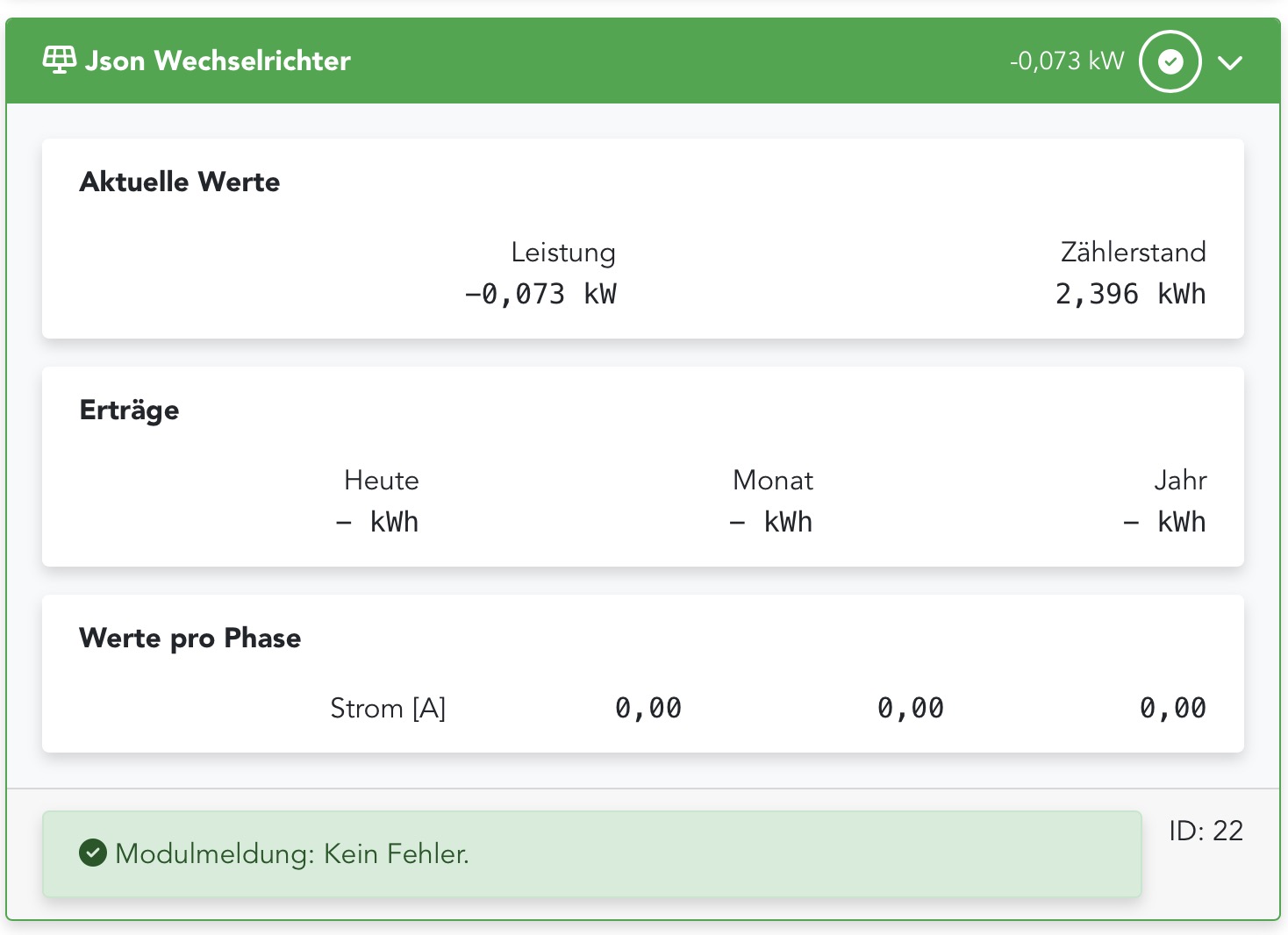

was übersehe ich? Normal ist wohl alles korrekt konfiguriert - leider wird an L2 jedoch keine Stromstärke ausgegeben.
Jemand eine Idee?
Log: https://paste.openwb.de/Z7s6CSay6uqsNQD

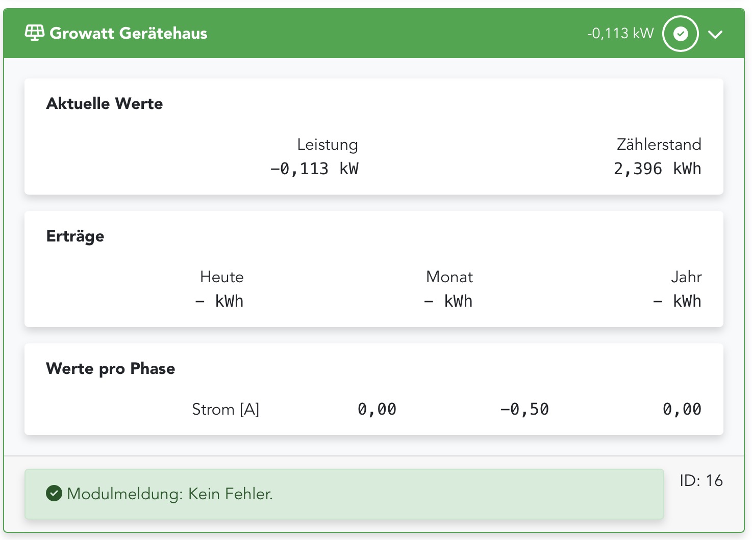

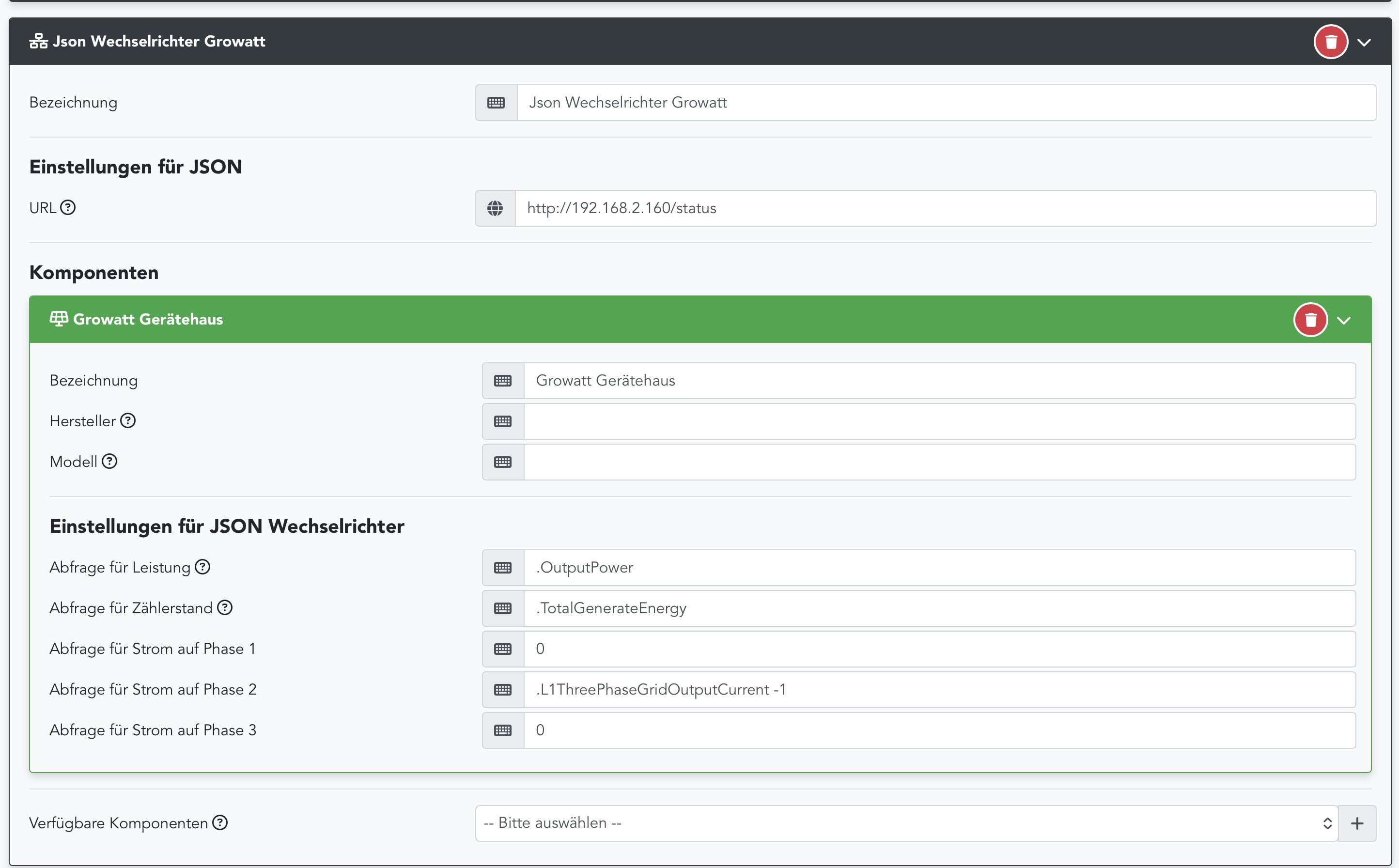

Ich beantworte mir meine Frage selber - L1 und L3 müssen ausgefüllt sein. Ich habe es einfach mal mit "0" probiert. Am Ende musst ich noch das Vorzeichen tauschen, da die A wohl negativ sein müssen (zumindest ist es bei der Sungrow Integration so).
