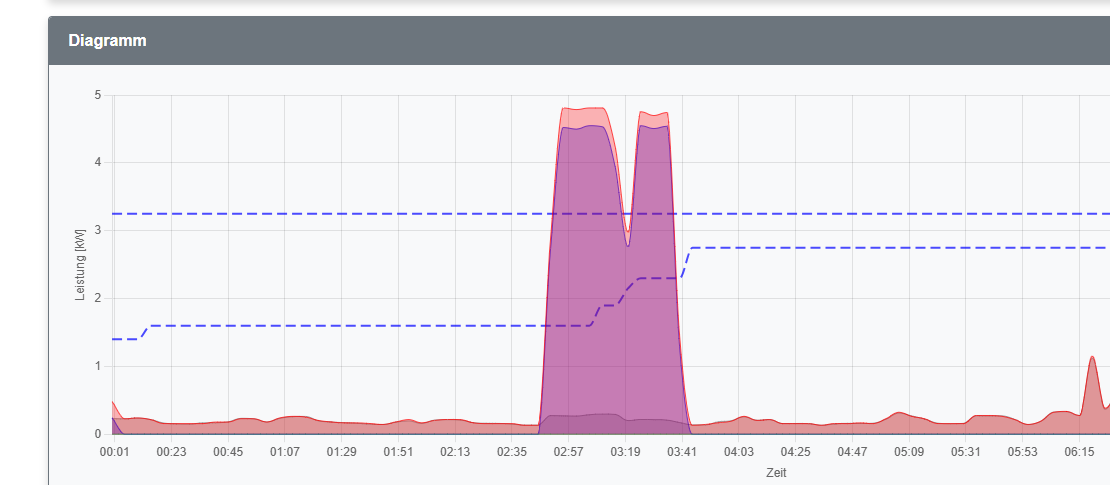

ich nutze seit kurzer Zeit das Zielladen, musste aber jetzt schon zweimal feststellen, dass das Fahrzeug zum gewünschten Zeitpunkt nicht wie gewünscht geladen war.
Ich lade einen Smart EQ, der hat eine Batterie mit 17,6 kWh Kapazität, er lädt einphasig mit max. 20 A. Diese Daten habe ich in die Profile eingetragen, der Lade-Wirkungsgrad steht bei 90 %. Den SoC bekommt die openWB aus dem OVMS (über das Internet).
Das Zielladen war auf Ziel 90% SoC um 6 Uhr konfiguriert.
Da ich den State_str der openWB an den Home Assistant übertrage, kann ich nachträglich dessen Verlauf auswerten.
Hier der Verlauf vom Problem, die untere Linie ist der SoC des Smart, rot ist der Hausverbrauch, lila ist die Wallbox.
2026-02-11 08_41_07-Greenshot.png (46.79 KiB) 2039 mal betrachtet
Um 0:00 steht im State_str:
Zielladen ausstehend, da jetzt kein günstiger Zeitpunkt zum preisbasierten Laden ist. Geladen wird heute 2:45, 3:00, 3:15, 3:30, 3:45, 4:00, 4:15, 4:30, 4:45 und 5:00.
Um 0:10 wird der Plan angepasst, Grund scheint der Anstieg des SoC zu sein.
"Zielladen ausstehend, da jetzt kein günstiger Zeitpunkt zum preisbasierten Laden ist. Geladen wird heute 3:00, 3:15, 3:30, 3:45, 4:00, 4:15, 4:30, 4:45 und 5:00.
Um 02:45 beginnt er mit der Ladung:
Zielladen, da ein günstiger Zeitpunkt zum preisbasierten Laden ist. Geladen wird jetzt und heute 3:00, 3:15, 3:30, 3:45, 4:00, 4:15, 4:30, 4:45 und 5:00."
Um 3:15 passieren merkwürdige Dinge:
03:15:03
Zielladen, da ein günstiger Zeitpunkt zum preisbasierten Laden ist. Geladen wird jetzt und heute 3:30, 3:45, 4:00, 4:15, 4:30, 4:45 und 5:00."
03:15:33
Zielladen ausstehend, da jetzt kein günstiger Zeitpunkt zum preisbasierten Laden ist. Geladen wird heute 3:30, 3:45, 4:00, 4:15, 4:30, 4:45 und 5:00.
03:15:52
03:20:52
03:22:32
Dann lädt die Box weiter bis
03:41:13
Zielladen ausstehend, da jetzt kein günstiger Zeitpunkt zum preisbasierten Laden ist. Geladen wird heute 3:45, 4:00, 4:15, 4:30, 4:45 und 5:00.
und ändert gleich ihre Meinung um
03:42:33
Zielladen, da ein günstiger Zeitpunkt zum preisbasierten Laden ist. Geladen wird jetzt und heute 3:45, 4:00, 4:15, 4:30, 4:45 und 5:00.
Es wurde jedoch ab diesem Moment nicht mehr geladen.
Um 3:57 wird zusätzliches Laden geplant:
03:57:32
Zielladen, da ein günstiger Zeitpunkt zum preisbasierten Laden ist. Geladen wird jetzt und heute 4:00, 4:15, 4:30, 4:45, 5:00 und 5:15
Ein nochmalige Anpassung erfolgt um
04:12:32
 "Zielladen, da ein günstiger Zeitpunkt zum preisbasierten Laden ist. Geladen wird jetzt und heute 4:15, 4:30, 4:45, 5:00, 5:15 und 6:00."
Jetzt kommt der erste Hinweis auf ein Problem:
04:30:33
"Zielladen mit mindestens 20A, um einen SoC von 90% um 06:00 zu erreichen. Falls vorhanden wird zusätzlich EVU-Überschuss geladen."
Um 04:47 kommt folgende Meldung:
Die Einstellungen in dem Fahrzeug-Profil beschränken den Strom auf maximal 20 A. Zielladen mit 21.42A. Der Ladestrom wurde erhöht, um das Ziel zu erreichen."
Die Meldungen kommen nun im 10 Sekunden-Abstand, der Sollstrom wird weiter erhöht, geladen wird aber nicht. Letzte Meldung:
04:52:32
Die Einstellungen in dem Fahrzeug-Profil beschränken den Strom auf maximal 20 A. Zielladen mit 23A. Der Ladestrom wurde erhöht, um das Ziel zu erreichen."
Von 03:29:20 bis 03:29:27 war die Verbindung ins Internet kurz unterbrochen.
Ich habe die Vermutung, dass die Berechnung ein Problem hat, wenn sich der SoC nicht parallel zur Lademenge entwickelt. Kommt der SoC-Anstieg in zu großen Abständen?
Unklar ist mir, warum er ab 03:41 überhaupt nicht mehr lädt. Kann es sein, dass das Laden abgebrochen wird, wenn kein SoC mehr geliefert wird? Im SoC-Log finden sich keine Fehler vom fraglichen Tag.
Hat jemand andere Ideen?
Ich nutze das Zielladen seit einigen Tagen und es hat bisher (bis auf zwei Tage) immer funktioniert.
