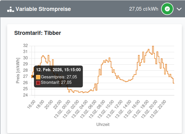

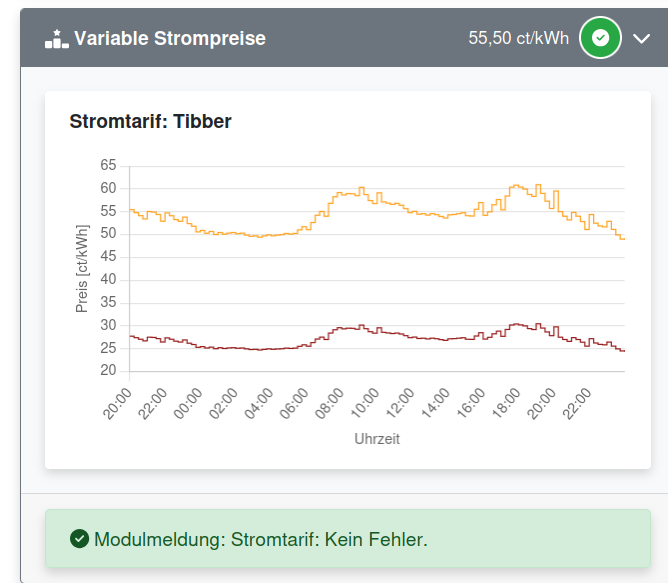

Im Status werden die zukünftigen Strompreise falsch dargestellt. Es wird ein konstanter Betrag auf geschlagen, obwohl keine Netzentgelte konfiguriert sind:
Im Stamndard-legacy und im colors wird auch der falsche Strompreis angezeigt: wenn ich die Strompreiskonfiguration Speicher stimmen die Preise erstmal wieder.

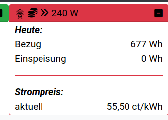

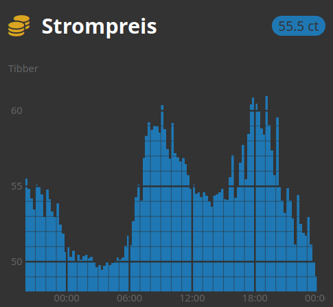

Neben dem Problem mit dem Aufschlag wird auch die Preisliste nicht korrekt gekürzt, so dass der aktuelle Preis in der Hauptansichf falsch ist und sehr wahrscheinlich auch das Preisbasierte Laden beeinträchtigt ist:
Screenshot von 18:30:
https://paste.openwb.de/h2MFHid0Cwrr5MK
Timestamp 1770905700 ist 2026-12-13T19:35:00Z. Hä???

Nicht nur tibber, hab via Octopus Energy auch plötzlich >58ct, obwohl noch im Übergangstarif zu 27,xx ... bis vor einigen Releases gabs immer die richtige Preisinfo.

Das Handling der dynamischen Netzengelte ist scheinbar kaputt, daher wird das alle dynamischen Tarife betreffen.Montair hat geschrieben: Sa Feb 14, 2026 6:48 pm Nicht nur tibber, hab via Octopus Energy auch plötzlich >58ct, obwohl noch im Übergangstarif zu 27,xx ... bis vor einigen Releases gabs immer die richtige Preisinfo.

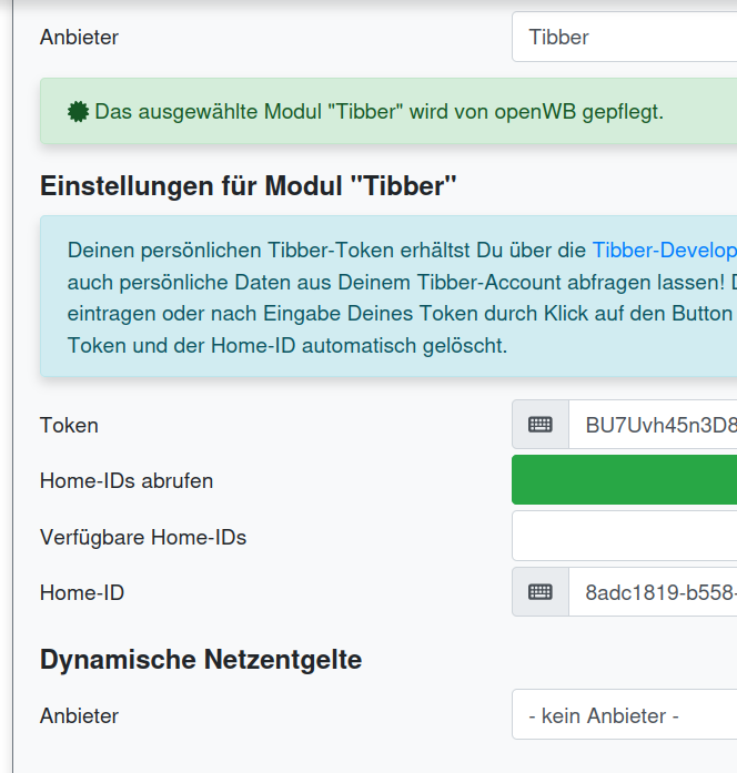

Re: [2.2.0 Alpha 1] Fehler Preisberechnung - Änderungen an Netzentgelten werden nicht übernommen
Ich habe meinen Netzentgeltetarif einfach mal nur für das 4. Quartal aktiviert und das Q1 später dazu genommen. Es wird aber weiterhin ohne Niedriglast-Intervall im Q1 gerechnet:
wie man sieht landen die Änderungen aber im MQTT...
bye
