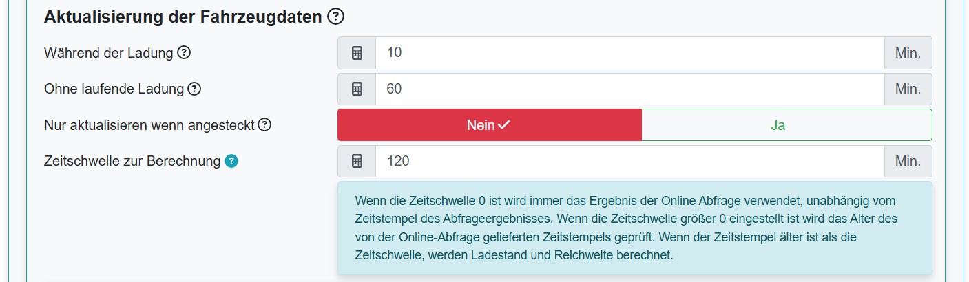

Ich habe eine optionale Berechnung von Soc und Range generisch für alle Online-SoC-Abfragen implementiert.
siehe auch die Diskussion hier:viewtopic.php?p=139821#p139821
In der Fahrzeug-Konfiguration gibt es ein neues Feld "Zeitschwelle zur Berechnung":

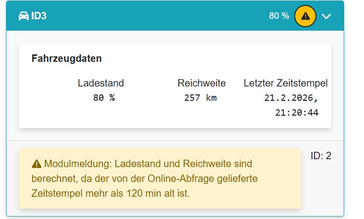

Wenn das zur Anwendung kommt zeigt der Status folgende Warnung (gelbe Kennzeichnung oben):
Zusätzlich habe ich bei der Berechnung des SoC auch die Berechnung der Reichweite anhand des konfigurierten Durchschnittsverbrauchs ergänzt.
Die Online-Abfrage liefert aktuell eine Reichweite von 268km.
Ich habe bei dem ID3 einen Durchschnittsverbrauch von 18kWh/100km eingestellt.
Die Berechnung kommt damit auf 257km - sollte also passen.

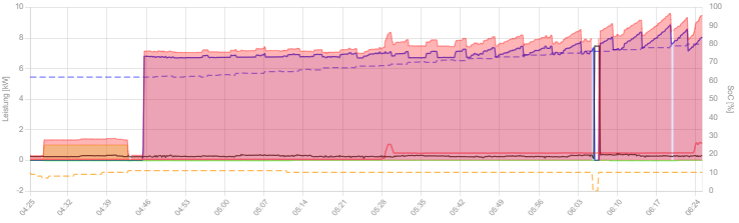

Ich konnte es heute früh ausprobieren, natürlich haben die VW-Server diesmal besser reagiert, wenn man es testen will. :P
Zwischendurch waren aber immer mal wieder kurze Momente, in denen der berechnet SoC genutzt wurde. Das sieht man besonders gut an den Stellen, an denen der SoC wieder sinkt, da der Online SoC nur ganze Prozente zurückgibt, der berechnet SoC aber um ein paar Nachkommastellen hochgelaufen ist:
2026-03-14 06_25_25-Greenshot.png (43.49 KiB) 13200 mal betrachtet
Was mir aber aufgefallen ist:
Um ca. 21:25 Uhr habe ich das Auto angesteckt, die Ladung begann um ca. 04:45 Uhr bis 06:45 Uhr, abgesteckt habe ich gegen 09:46 Uhr.
Bereits nach dem Anstecken wurde in jedem Abfrageintervall (Ich habe 15 Minuten ohne aktive Ladung eingestellt) gemeldet, dass der SoC älter als 1 Minute ist (Das Abfrageintervall während der Ladung).
Stört nicht so sehr, da die Berechnung immer 0kWh aufschlägt, da ja keine Ladung läuft, ist aber ggf. etwas verwirrend.

Danke fürs Testen und die Rückmeldung.
Das Kriterium für diese Funktion ist momentan u.a. ob das Fahrzeug angesteckt ist - also "works as designed". :-)
BTW:
1 min ist extrem kurz, es besteht das Risiko dass der VW-Server die Abfragen temporär sperrt, wenn zu viele in kurzer Zeit erfolgen.
Ich würde während des Ladens 5 oder 10 min empfehlen.
Bei einem Fahrzeug mit typischen 60-80 kWh und Sofortladen mit 11kW dauert es 4-5 Minuten für 1% und das Fahrzeug meldet auch nicht so oft an den Server.
