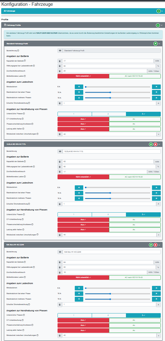

Hallo zusammen
openWB series 2 mit Software 2.1.6
Die WB läuft schon einige Jahre. Jetzt kommt ein zweites Fahrzeug dazu. Beide Fahrzeuge sind eingestellt, Ladepunkte konfiguriert und RFID-Chips jeweils einem Fahrzeug zugeordnet.

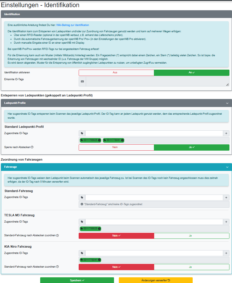

Ich bin einen Schritt weiter ;-)
Ich war fälschlicherweise davon ausgegangen, dass ich unter Einstellungen -> Identifikation nur die Nummern eingeben muss, die auf dem Chip stehen, um diese dann den Fahrzeuge zuzuordnen.
Richtigerweise muss erst der Chip an die Wallbox (unten, mittig) gehalten werden. Wenn die Box einen Piepton von sich gibt, ist der Chip erkannt, wird im Menü-> Einstellungen-> Identifikation angezeigt und kann einem Fahrzeug zugeordnet werden.
Ebenfalls geklärt werden konnte die Frage, ob es möglich ist, nach dem Anstecken und im Betrieb den Lademodus (zB. von SOFORT auf PV zu ändern: ja, geht ;-)
Jetzt sind jedem angelegten Fahrzeug genau ein Chip zugeordnet. Dazu noch eine Frage:
Es gibt noch das "Standard-Fahrzeug. Hier habe ich kein Chip hinterlegt. Ist das so OK, oder muss ich dem Standard Fahrzeug auch mit einer RFID versehen??
