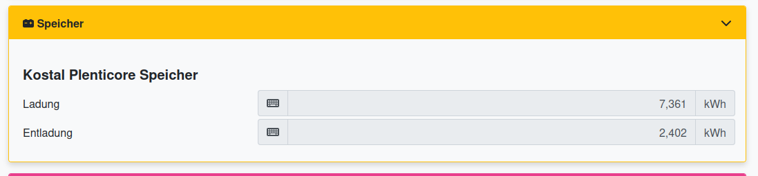

hallo,
In den Kostal WR gibt es Register wie viel Strom der WR von AC Seite läd.
Einmal um überschüssigen Strom von anderen WR zu speichern und einmal um die Ladung von der Batterie zu erhalten.
Wäre es möglich diese Werte (Register 105x) mit zu erfassen und Tagesgenau/Monat/Jahr zu speichern?
Danke und grüße

Vielleicht schau ich ja auch nur an der falschen Stelle
Zumindest im aktuellen Status wird es nicht angezeigt
Bei den Auswertungen -> Diagramme -> Summe sehe ich es auch nicht

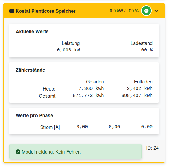

Ich finde es etwas komisch, dass auf der Statusseite beim Wechselrichter & Akku die Werte pro Phase vorgesehen sind, aber nicht ausgegeben werden.
Die Werte wären im Kostal zumindest vorhanden und auch per Modbus abfragbar.
Entweder ausblenden oder richtig mit dem aktuellen ist Stand befüllen wäre hier mein Verbesserungsvorschlag oder seht ihr das anders?
Register 154 Current Phase 1 1.11
Register 156 Active power Phase 1 247.77
Register 158 Voltage Phase 1 238.32
Register 160 Current Phase 2 1.07
Register 162 Active power Phase 2 235.45
Register 164 Voltage Phase 2 238.14
Register 166 Current Phase 3 1.13
Register 168 Active power Phase 3 245.85
Register 170 Voltage Phase 3 239.77
