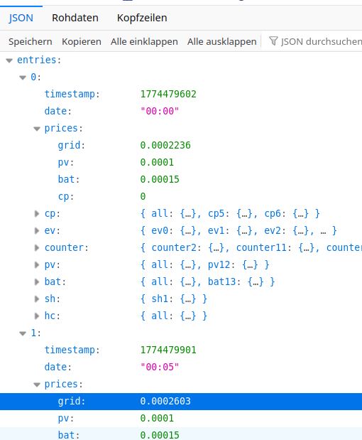

Der erste Eintrag in einer daily-Log Datei ist ja der von 00:00 Uhr.
Nun wurden die darin geloggten Daten aber in den letzten 5 Minuten des vergangenen Tages gesammelt, in meinem Beispiel am Grid-Preis fest zu machen, der sich 00:00 Uhr änderte und nicht 00:05Uhr:
Sollte dieser Eintrag dann nicht eigentlich der letzte in der Datei vom Vortag sein?
Ich meine, in der 1.9 wäre das so gewesen. Da war der Timetag der Startzeitpunkt ab dem die Werte gesammelt wurden. Hier ist es jetzt der Endzeitpunkt. Konsequenter Weise sollten die Timetags innerhalb der Datei also mit 00:05 beginnen und bis 24:00 laufen, oder man stellt die Timetag-Zuordnung wieder auf "Anfang", was ich irgendwie besser fände...
bye
