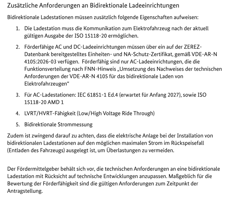

Sind die openWB Pro & Pro+ Bidirektionale Ladeeinrichtungen gem. dem Hinweisblatt technische Mindestanforderungen?
Bidirektionales Laden.PNG (176.68 KiB) 4886 mal betrachtet

Aktuell werden lt. WB-Liste in der Förder-DB nur DC-WB mit bidi extra gefördert.
Bei AC-bidi gab es noch keine Änderungen - sieht man auch bei den Vorgaben (Texte unvollständig, zukünftige Vorschriften) - man will kein AC-bidi :oops: .
-> max. 1500 Eur Förderung je LP
s.a. hier: https://openwb.de/main/foerderung-der-l ... nhaeusern/
Abgesehen davon - der Mehrwert von bidi muss erst noch bewiesen werden. Da die VNB als Player bei bidi aktiv mitspielen müssen, ist man abhängiger als bei uni-direktionaler Nutzung. Allein die kann bei guter Auslegung 1a punkten.

Wie ist es denn bei der openWB SE mit der Duo Option - hier kann ja jeder Ladepunkt die 11kW liefern, nur eben nicht gleichzeitig (anders als die "richtige" openWB series2 Duo mit 2 Zuleitungen).
Zu den technischen Mindestanforderungen heißt es in den sonstigen Zuwendungsbestimmungen: "Die Ladestation muss technisch in der Lage sein mit mindestens 11 Kilowatt und maximal 22 kW pro Ladepunkt zu laden. Eine, durch das Last- und Lademanagement reduzierte Ladeleistung ist zulässig."
Wie ist das aus Fördersicht zu interpretieren, bzw. wie ist die openWB SE Duo in der Liste der förderfähigen Ladestationen angegeben?

Ja, aktuell ist diese bereits gemeldet und wird nachgetragen.

Mit der Duo Option gilt eine openWB SE dann also als zwei Ladepunkte?

Die Liste wurde nun erweitert bzw. eingekürzt da die ISO 15118-20 Pflicht ist um förderfähig zu sein. Das war uns so auch nicht bewusst, schließlich haben wir die SE vor 2 Wochen erst nachgemeldet und auf der ursprünglichen Liste standen alle Modelle mit drauf.
https://www.laden-im-mehrparteienhaus.d ... rliste.pdf
Schlussendlich fallen damit series2 und SE raus.
Die openWB Pro und Pro+ wird gefördert.
