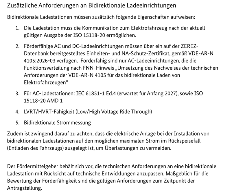

Sind die openWB Pro & Pro+ Bidirektionale Ladeeinrichtungen gem. dem Hinweisblatt technische Mindestanforderungen?

Aktuell werden lt. WB-Liste in der Förder-DB nur DC-WB mit bidi extra gefördert.
Bei AC-bidi gab es noch keine Änderungen - sieht man auch bei den Vorgaben (Texte unvollständig, zukünftige Vorschriften) - man will kein AC-bidi :oops: .
-> max. 1500 Eur Förderung je LP
s.a. hier: https://openwb.de/main/foerderung-der-l ... nhaeusern/
Abgesehen davon - der Mehrwert von bidi muss erst noch bewiesen werden. Da die VNB als Player bei bidi aktiv mitspielen müssen, ist man abhängiger als bei uni-direktionaler Nutzung. Allein die kann bei guter Auslegung 1a punkten.

Die Liste wurde nun erweitert bzw. eingekürzt da die ISO 15118-20 Pflicht ist um förderfähig zu sein. Das war uns so auch nicht bewusst, schließlich haben wir die SE vor 2 Wochen erst nachgemeldet und auf der ursprünglichen Liste standen alle Modelle mit drauf.
https://www.laden-im-mehrparteienhaus.d ... rliste.pdf
Schlussendlich fallen damit series2 und SE raus.
Die openWB Pro und Pro+ wird gefördert.
Hier noch ein Hinweisblatt:
https://www.laden-im-mehrparteienhaus.d ... gen_V3.pdf
