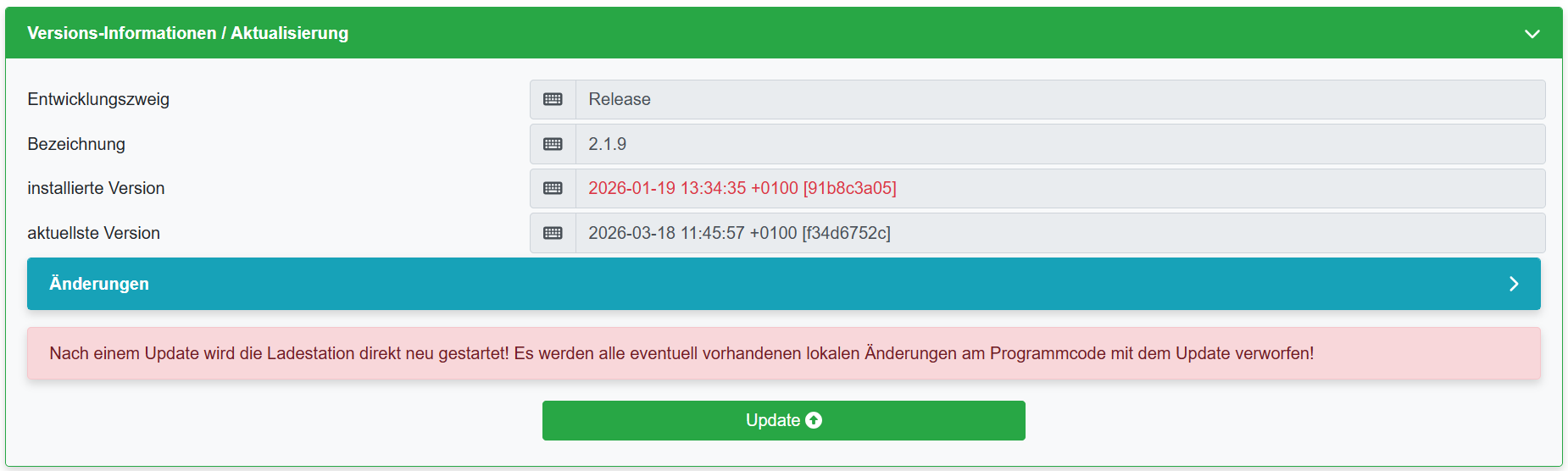

leider lässt sich die OpenBW Duo meines Vaters nicht auf die Version 2.1.9. Patch 3 von Version 2.1.9 updaten.
Obwohl angezeigt wird, dass es eine neuere Version gibt, wird zwar nach dem Drücken des Update-Buttons ein "Update" durchgeführt, jedoch hat die OpenWB danach wieder die Version 2.1.9 ohne Patch 3.
Folgendes steht dabei im Update-Log:

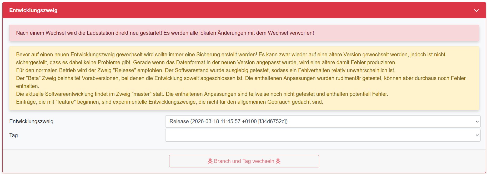

Aufgrund des Logs hatte ich schon vermutet, dass es an dem leeren Tag-Feld liegt. Aber auch wenn man ein Tag auswählt, wird das Update nicht korrekt durchgeführt
Ich bitte um Hilfe.

Was passiert wenn du mal testweise das Branch wechselst ins Beta Branch z.b.? Backup vorher machen, dann kann man ggf. wieder auf einen alten Stand zurück.

So Fehler gefunden.
Es konnte vorher kein automatisches Backup erzeugt werden, obwohl diese Option aktiviert war.
Richtigerweise hat die OpenWB das Update nicht durchgeführt.
Nach dem manuellen Erstellen des Updates und der Deaktivierung der Option hat alles wieder einwandfrei funktioniert.
Die Backup-Kontrolle scheint vor der 2.1.9 anders gewesen zu sein.
