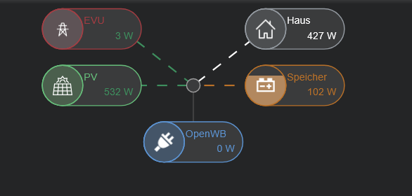

aus Verzweiflung wende ich mich auf diesem Wege an Euch und bitte um Hilfe. Ich habe die Openwb mithilfe der SD Karte von 1.9xx auf 2.xx geupgraded und mich durch die Ersteinstellungen gekämpft. Stolz wie bolle bestaunte ich die neue Übersicht
Screenshot 2026-05-12 184950.png (29.23 KiB) 142 mal betrachtet

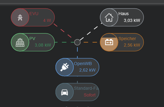

Soweit sogut. Als ich das Fahrzeug allerdings anschloss, zeigt er den Verbrauch falsch an. Genauergesagt wird die Batterieentladung als PV Erzeugung hinzugerechnet und die Ladeleistung ins Auto wird zum Hausverbrauch addiert (vielleicht soll das auch so sein?). Nun las ich von falsch platzierten Zählern etc,.- aber da es unter Version 1.9xx noch super funktionierte, schließe ich das eher aus.
Screenshot 2026-05-12 184307.png (35.05 KiB) 142 mal betrachtet

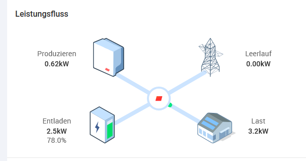

Laut Wechselrichter sollte es so aussehen: /Die Wallbox wurd hier immer als Hausverbrauch angezeigt da er die Wallbox nicht "kennt")
Screenshot 2026-05-12 184304.png (30.25 KiB) 142 mal betrachtet

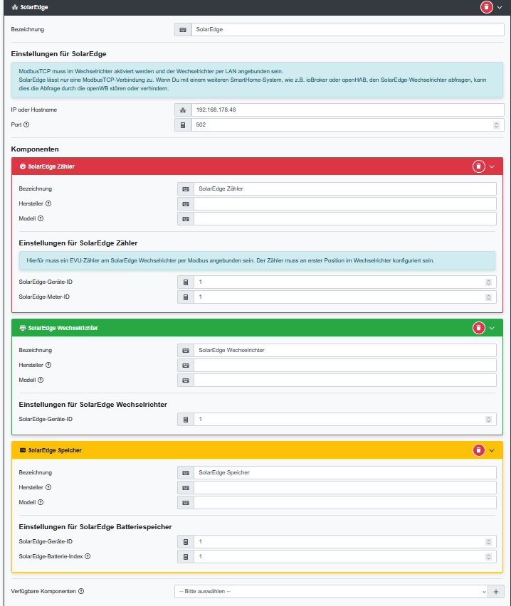

Die IP Adresse, Port etc habe ich aus der Version 1.9x übernommen
Screenshot 2026-05-12 185709.png (67.16 KiB) 142 mal betrachtet

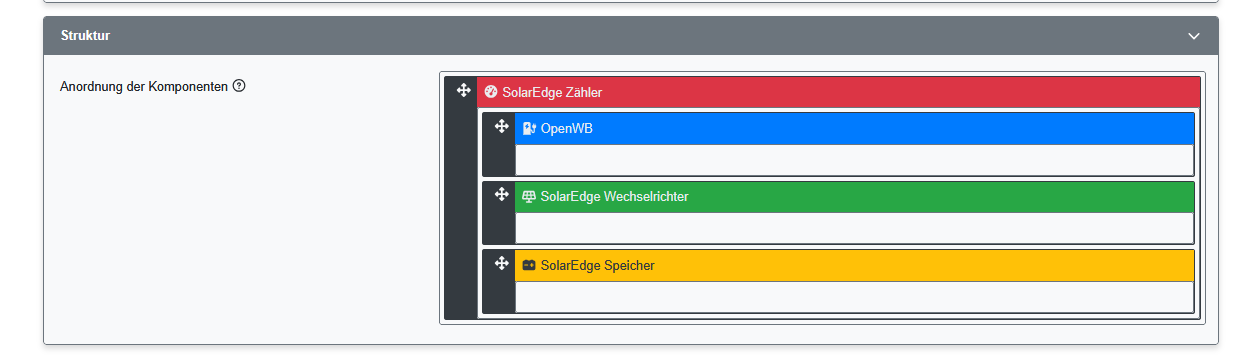

Wie sieht Deine Struktur unter Lastmanagement aus?

Hallo Sceph, danke für Deine Antwort. Anbei ein Bild der Struktur.
Screenshot 2026-05-12 192011.png (17.83 KiB) 129 mal betrachtet
Edit. Ich habe die Batterie in den Wechselrichter geschoben bzw untergeordnet... das wird es wohl gewesen sein. Also wie man sowas gleich erkennt, ist für mich ein Rätsel. Profi! Hab schon die zweite Tafel Schokolade hinter mir. Danke dir!!!
