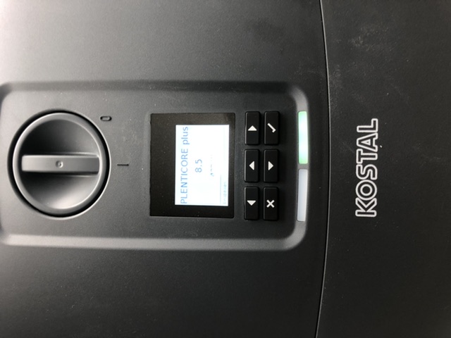

Hallo, habe heute openwb standalone bekommen und den WR Kostal Plenticore, Go-e und Tesla M3 eingetragen.

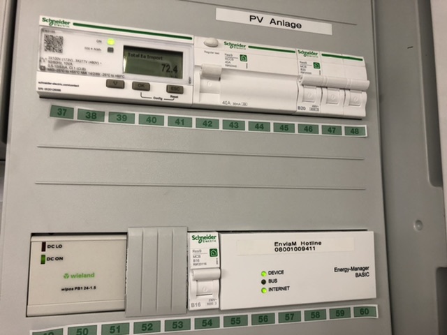

Nun fehlt mir noch der Energymanager. Da ich die PV Anlage von Envia bekommen habe, handelt es sich um einen Energy-Manager Basic. Bin nicht ganz sicher was das ist. Kann ich den in openwb anmelden? Hab wohl nicht das passende im Auswahlmenü gefunden.

Welche Schnittstellen hat das ENvia Gerät?
Gibt es Dokumentation dazu?

Hab hier die Doku für den Zähler gefunden. Hilft das für die Einrichtung von openWB? Grüße
https://download.schneider-electric.com ... DOCA0005DE

Ja das hilft. Ein Testgerät für die finale Implementation wird dennoch benötigt.
Re: Envia Energy-Manager
Was bedeutet das genau? Muss ich den Zähler einschicken? Macht es da nicht Sinn das ich gleich einen anderen kaufe? Falls ja, welchen würden Sie empfehlen?

Nein. Wir brauchen nur die Möglichkeit ( im Zweifel remote ) darauf zugreifen zu können.Was bedeutet das genau? Muss ich den Zähler einschicken?
In Anbetracht der Nachfrage (1) ist die Frage ob es nicht mehr Sinn macht unser EVU Kit zu verbauen.Macht es da nicht Sinn das ich gleich einen anderen kaufe? Falls ja, welchen würden Sie empfehlen?
Allerdings kann envia dieses nicht auslesen.

Zunächst müsste man klären ob der RS485 nun frei ist vom Zähler oder anderweitig belegt.
Könnte sein das dieser am ENVIA angeschlossen ist.
Dann können wir nicht parallel darauf zugreifen.

Da hatte ich mich ehrlich gesagt, schon gewundert, denn ich denke, dass die Zählerschnittstelle (RS485 oder Lonworks oder M-Bus oder BACnet) je nach Zählertyp immer nur 1x vorhanden ist und damit schon von Envia/Kiwi genutzt wird. Da wird keine openWB-Zweitnutzung direkt gehen.
Haben die keine lokale API, die man verwenden kann?
