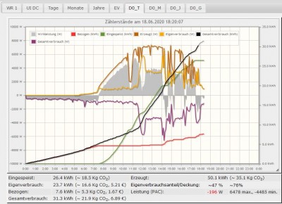

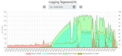

Hallo Forum,
ich habe mal 2 Bilder angehängt damit man den direkten Vergleich hat.
Was mich irritiert ist das die WB 0,6 KWh mehr Erzeugung (PV) hat,
einen Hausverbrauch der auch um 0,6 KWh höher ist.
Der Unterschied der Gesamt erzeugten Energie (hier nicht zu sehen) liegt auch bei 0,6 KWh.

Das einzige was vergleichbar ist, ist eingespeist und bezogen.
26,4 (wo ist hier gerundet?) vs. 26,34 eingespeist.
Das passt...
Das passt...
Re: Geeichte Zähler aber doch Differenzen
Hausverbrauch auf der "WB" entspricht dem Gesamtverbrauch auf SV".
"PV" auf der WB entspricht Erzeugt auf "SV"
eingespeist und Bezug passt, das ist richtig.....
Hausverbrauch in der openWB ist garnicht gemessen, sondern berechnet.
Im Graphen werden die kWh-Werte doch aus den Mittelwerten der in 10s-Intervallen gemessenen Leistungs-Werte gebildet und nicht als Differenz aus kWh(jetzt) - kWh(rechtes Intervall) eines Zählers.
Ich habe so oft "0" als Hausverbrauch, weil EV und PV usw innerhalb der Abrufintervalle und darin verborgener Latenz stark schwanken.
Ich würde darauf nix geben....Rundungsfehler...selbst die kWh-Messumg bei PV aus dem WR ist etwas anders (auch nicht geeicht).
