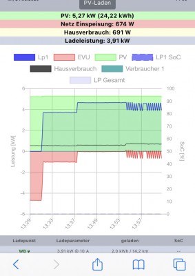

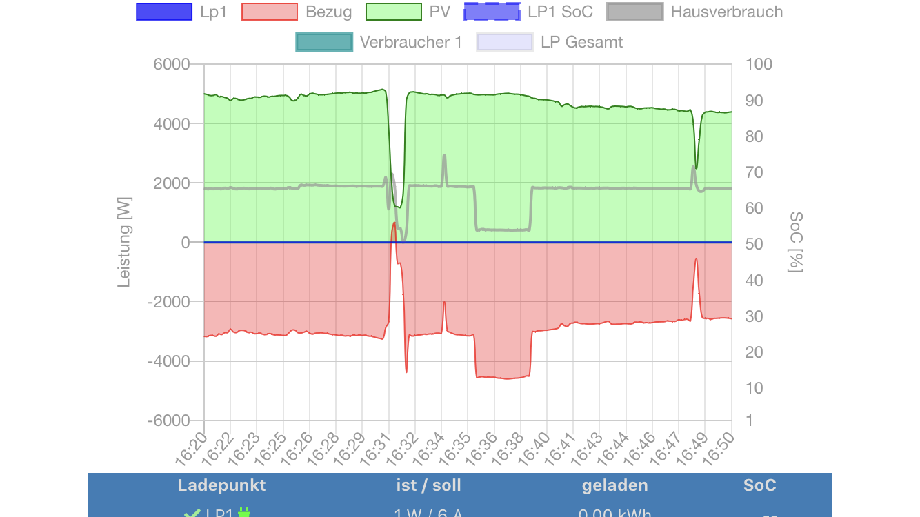

nach zwei Wochen in Funktion bestehen leider immer noch Probleme. Zum einen werden bei den "Ladeparametern" und bei "geladen" auf der Startseite im laufenden Betrieb keine Werte angezeigt (siehe Photo im Anhang). Es sieht so aus, dass die Box gar nicht von der Software als Verbraucher erkannt wird (siehe fehlender Graph LP1). Zum anderen lädt die Wallbox bei Ladung im PV-Modus immer nur mit minimaler Stromstärke (typisches Beispiel im Photo erkennbar). Hier müsste doch der Überschuss deutlich besser ausgenutzt werden!? Ich habe auch die automatische Phasenumschaltung aktiviert. Mindeststromstärke ist auf 6A eingestellt, das Laden beim eUp beginnt auch ganz normal, nur erhöht sich die Stromstärke nicht automatisch und auch die Phasen schalten nicht automatisch um. Vielleicht hängen die beiden Fehler auch zusammen? Kann das an meinen Einstellungen liegen oder gibt es eher ein anderes Problem?

Wir kommen der Sache näher. Das Meiste funktioniert jetzt, allerdings müssen vermutlich Werte angepasst werden, da ich häufiger im Automatikmodus ein Bild wie im Anhang habe. Kann eigtl nicht gut bzw gewollt sein, dass die Stromstärke immer hin und her wechselt? Ich habe es mit verschiedenen Änderungen probiert, leider ohne Erfolg. Kennt jemand dieses Bild und kann mir sagen, was man verändern müsste?

Die Stromstärkenwechsel sind überhaupt kein Problem - im Gegenteil - sie sind kennzeichnend für einen Regelung. Es wird ja nur elektronisch das Signal vorgegeben und vom Autolader nachgeregelt. Es wird keine Relaiskaskade o.ä. bedient, die mech. Verschleiß hätte.
Ich schätze, dass Du bevorzugt keinen Netzbezug haben möchtest, wenn ich das Diagramm sehe.
Dann müsste es im 1A-Bereich zwischen 0 und 230W-Einspeisung bei 1-phasig (230V x 1A) pendeln, was normal ist. Sowie die Ladeleistung erhöht wird, sinkt natürlich auch der Überschuss Richtung 0W.

Ich habe dasselbe (kleine) Problem.
Anscheinend reagiert die Steuerung beim PV-Laden zu schnell/heftig auf kleine/langsame Veränderungen und muss dann sogleich wieder zurück krebsen. Wenn die PV-Leistung natörlicherweise langsam steigt (oder sinkt) oder der Hausverbrauch langsam ansteigt (was untypisch ist), wir offenbar zu schnell reagiert. Da beim Ein- oder Ausschalten eines Haushaltgerätes meist keine langsame Veränderung der EVU-Werte verursacht wird, ist die schnelle Reaktion der Steuerung in diesem Fall auch korrekt. Ein besseres Verhalten bei langsamen, stetigen Veränderungen wäre wünschenswert.
