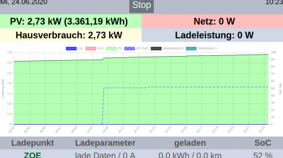

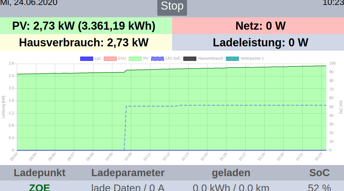

Leider sind die angezeigten Werte Unfug.
PV und Hausverbrauch zeigen identische Werte an, Netzbezug zeigt 0 an.
OpenWB Graph
OpenWB Graph

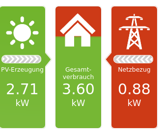

Sunny Portal
Sunny Portal
Sunny Portal.png (20.54 KiB) 2637 mal betrachtet

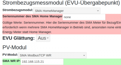

Modul Config
Modul Config

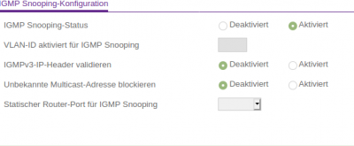

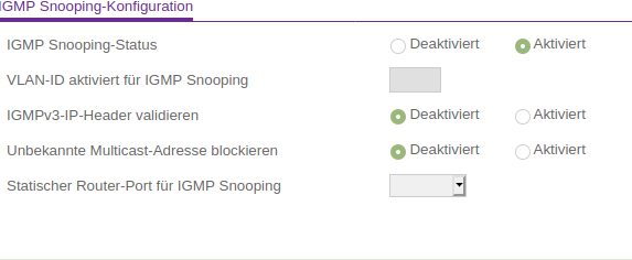

Der RPI hängt direkt per Ethernet auf einem managed Netgear Switch.
Netgear IGMP
Netgear IGMP
